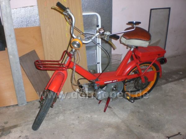

So, habe mich jetzt doch dafür entschlossen meinem SL1 einen eigenen Thread zu widmen, da es im Forum wohl kaum Bilder vom Mofa generell gibt.
Ich sag allerdings vorweg, das ich aus dem "Clown" nix strahlend Neues machen werde, da es ja als Fahrzeug für meinen Opa dienen soll und daher nicht perfekt sein muss...
Zunächst Bilder wie es zurzeit ausschaut. Leider wurde der scheinbar recht gute Originallack mit Farbe überpinselt... Naja
Bin selber schon gespannt wie es nachher ausschaut.

Achja, hiernochmal der Ebay Link:
http://cgi.ebay.de/Simson-Mofa-1-SL1-SL-1-...1QQcmdZViewItem
Schaut mal auf Ausstattung und Typenschild. Vll. fällt euch was auf...

Den Originallack bekommst du mit Verdünnung nicht ab, den meisten aufgepinselten aber wohl. Also nimm Verdünnung und einen Lappen und hole das übergepinselte Zeugs runter. Dann strahlt der Originallack wieder. thumbsup.gif
Das Ding hat nachträglich die Vorderradfederung bekommen, wie später beim SL1S... Aber ist doch nicht so spannend, oder?

Tim: Das hab ich schon versucht aber leider ist der Übergepinselte auch relativ resistent dagegen, und zudem greift die Verdünnung ja den Originallack trotzdem an... Aber ich bleib am Ball, ich werd zumindest mal ausprobieren, die obere Schicht wegzubekommen.
Beim Lampenring hats gut funktioniert, wie ihr im weitern Verlauf den Threads noch sehen werdet wink.gif
Nils: Ja das hab ich gemeint. Spannend vll. nicht allerdings hatte ich mich darüber gewundert. Ich weiß ja nicht ob das früher üblich war nachzurüsten.
Zum Thema spannend: Ich glaub für die meisten im Forum hört die Spannung schon beim Begriff "SL1" auf laugh.gif

Da ist noch was in der Artikelbeschreibung, ein Elektrostarter!

Es wurde nachgerüstet, was nur ging. Wenn man denn an Teile ran kam!
Man wollte doch nicht mit einer alten Möhre rumfahren! So sind z.B. massenweise Ochsenaugen weg geflogen!
