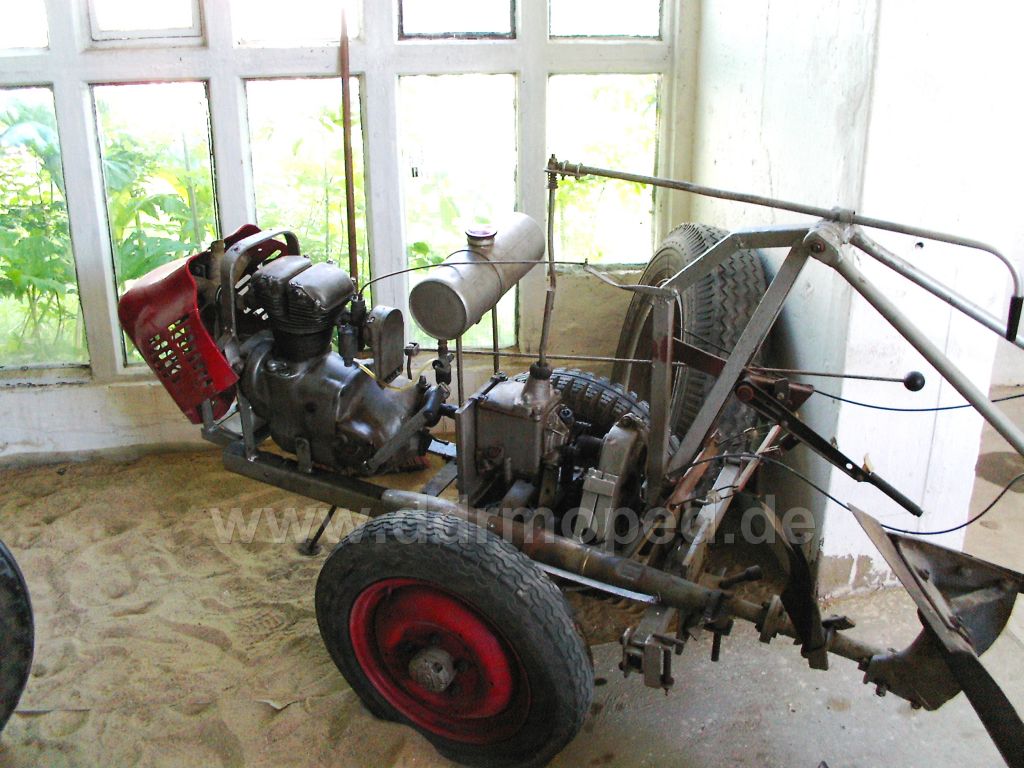

Geschrieben am: 05.08.2008, 19:05
Naja, besser ist auch der läuft und hilft dir beim Arbeiten. Kannst du mal ein Foto machen, ich habe zwar eine gute Fantasie, aber so richtig kann ich mir den Traktor mit AWO-Motor nicht vorstellen.
Mit Eigenbautraktoren jeglicher Art kann ich dienen cool.gif laugh.gif (AWO, EMW, Trabant, Junkers, Cunewalde 1H65, usw. ....)
Der auf dem Bild klingt besonders gut, weil der "Auspuff" ein ca. 30 cm langes Wasserrohr ist, mehr nicht. thumbsup.gif Der Kickstarter allerdings ist lebensgefährlich dry.gif ....
mfG Christoph
