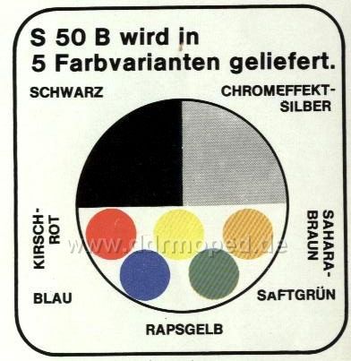

@ Daniel
wenn das so einfach geht, warum mühen wir uns dann so ab die passenden Farbcodes zu finden? hmm.gif
Such Dir doch erst mal eine Farbe aus, und dann sehen wir weiter.
(außer blau)

Ah, die übersicht hilft aber ungemein bei der Entscheidung.
Die beiden oberen Farben zeigen die Schutzblechfarben an, ja?

Geschrieben am: 28.07.2008, 19:46
Beiträge: 7892
Schwarz ist der Rahmen, die Schutzbleche sind ausnahmslos silber und das blau wurde nur bei der S50N verwendet, deswegen sollst du das nicht nehmen.
