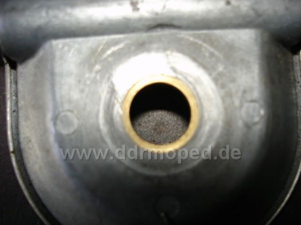

Habe einen neueren Tachoantrieb (den der durch die Staubkappe angetrieben wird) . Beim montieren habe ich festgestellt das der Tachoantrieb ein 12er Loch hat , meine Achse aber nur10mm .Kann ich ihn trotzdem für verwenden?

Ja Joachim,
den kannst du verwenden. Du musst dir nur einen Zwischenring drehen. Das habe ich auch schon so gemacht.

Hier im Nachgang noch ein Foto. Tachoantrieb mit Zwischenring aus Messing.
