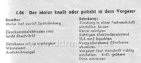

Hier noch ein Auszug aus der Betriebsanleitung des SR1 zu dem Problem "Patschen aus dem Vergaser".
Was man durch Messung ausschließen kann, ist die Zündung. Und das hast Du ja wohl getan. (Hoffentlich richtig dry.gif ).
