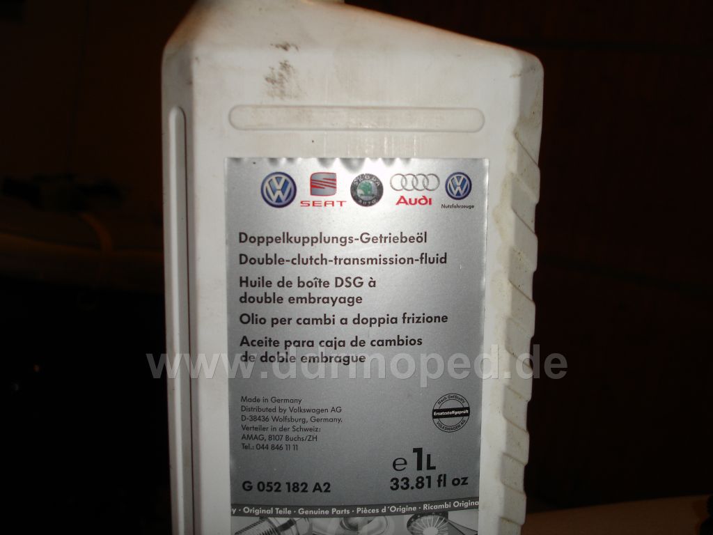

Das Öl kannte ich noch nicht für Simson-Fahrzeuge. Was für eine Viskosität hat das? Welchen Vorteil bietet dieses Doppelkupplungsöl gegenüber dem normalen Getriebeöl?
