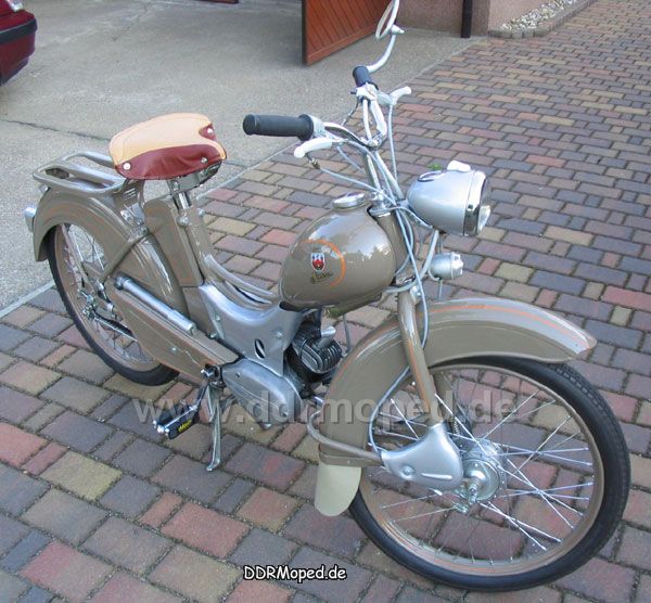

Wollte nur mal wissen, ob bei meinem Sr2E (beige) aus dem Jahr 61 die Vordergabel mit liniert werden muß,oder nicht. Es gibt ja welche mit und welche sind ohne Linierung. Was soll nun mein Linierer machen?
Mfg Rico

Na klar werden die mitliniert. Ohne gibt es nicht.

Nils hat Recht. Die waren immer Liniert. Aber ich habe selber schon Teile gesehen, die original liniert waren, aber hier nicht.
Da waren die Linien meist weggeputzt oder poliert, oder es wurde mal drüber gepinselt.

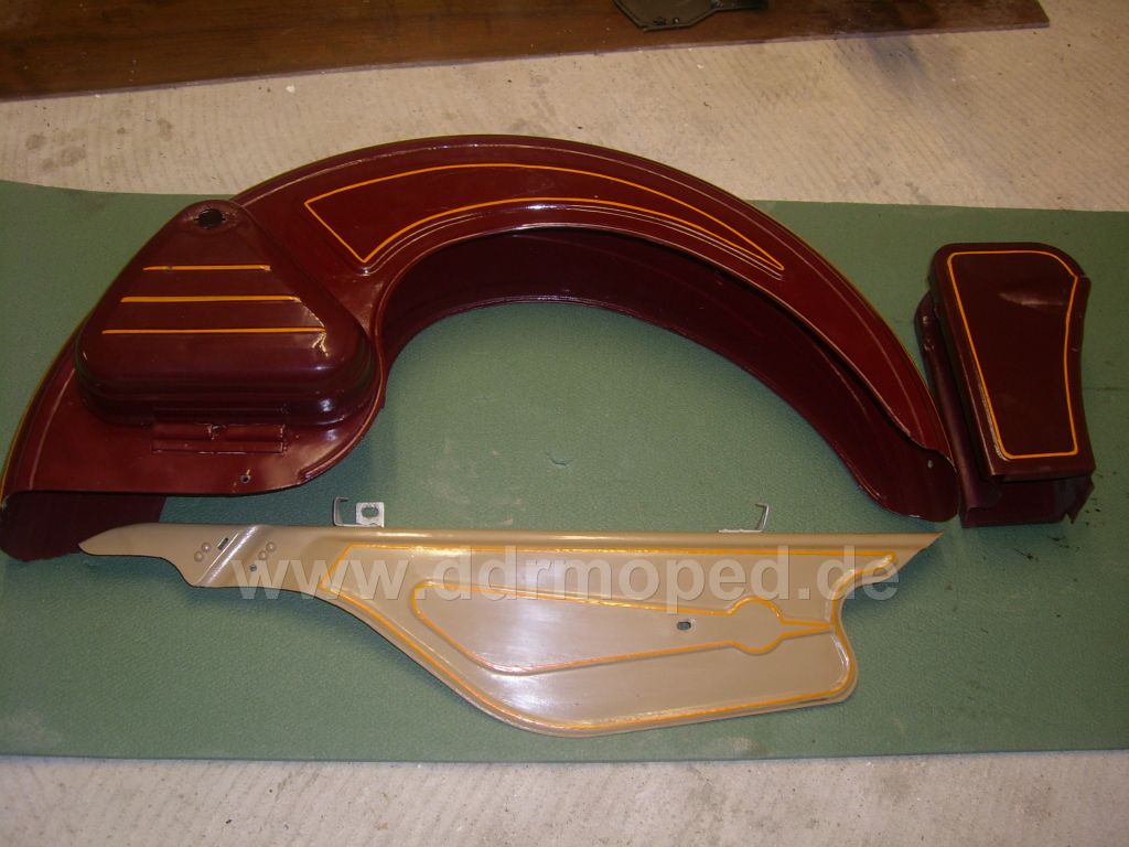

Ich kann nur ein Foto von einem älteren Kettenschutz beisteuern:
Detailfotos von der kompletten originalen Linierung gibt es auf meiner Seite
Mir scheinen die neuen Linierungen auf den Fotos hier oben sehr breit zu sein oder täuscht das? Ich meine die äußere Umrandung auf meinem Foto ist doch eher fein. dagegen sieht die Linie oben schon sehr heftig aus.

generell stimme ich Dir ja zu und das mit den Linien stimmt schon. Teilweise mag es schade drum sein. Das Problem ist aber leider der Rost cry.gif
Praktisch alle original Maronteile an dem Ding sind von unzähligen Rostpickeln rau wie Sandpapier. Ehrlich gesagt habe ich keine Lust, mir meinen Moppel vom Rost zerbröseln zu lassen. Klar ist es schade um manche Line aber man muß sich eben entscheiden. Fotos machen Dinge auch manchmal schöner, als sie in Wirklichkeit sind. Dazu kommt noch, dass manche Teile einfach lackiert werden müssen, z.b. der Rahmen, Federkasten, eine Felge usw. Da hab ich es doch gerne eher einheitlich. Es ist mein einziges Moped, da soll es schon wirklich (möglichst) so schön werden, wie es mal war.
