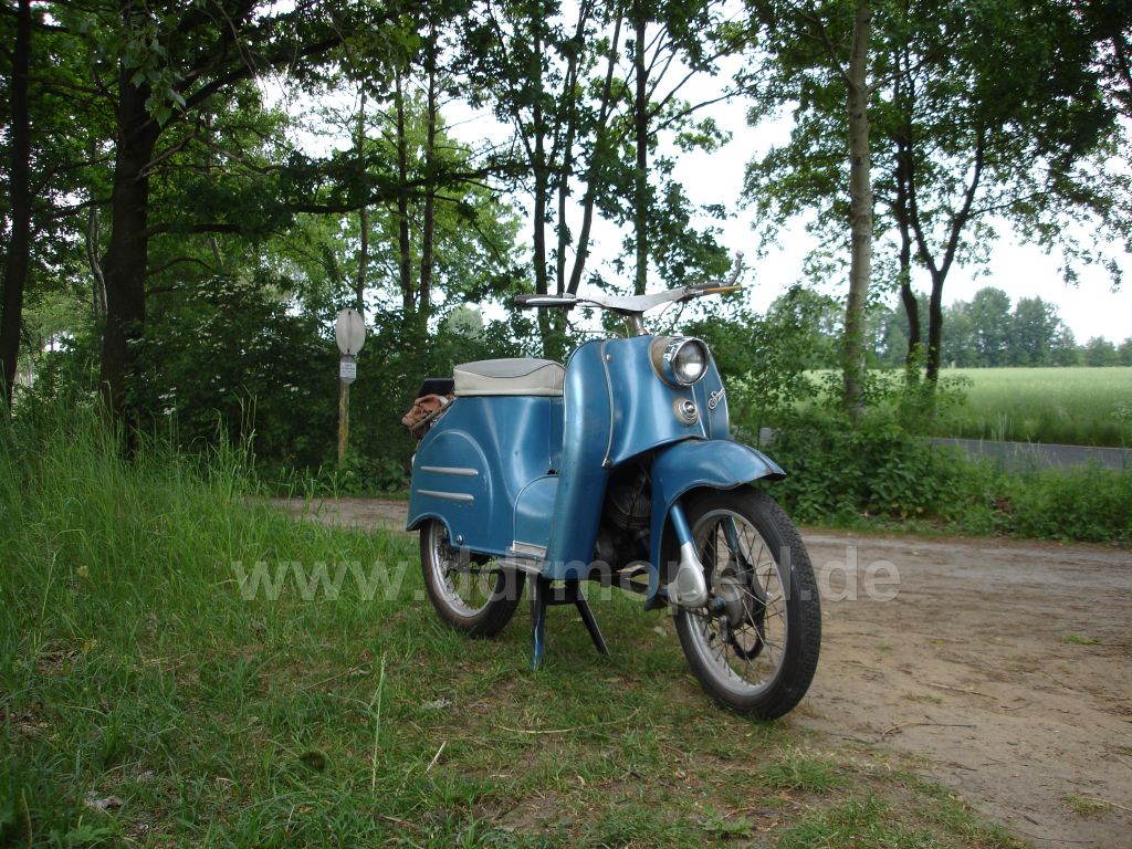

Ich erlaube mir einfach mal für die Allgemeinheit diesen Thread zu eröffnen. smile.gif
Der Ansporn stammt aus einem Gespräch mit Calle.
Wir sind dabei auf das Thema Reifen/Felgen beim Kr50 gekommen und haben diskutiert was passt und was nicht, wobei meine Meinung war, dass ich auf eine Kr50 Felge einen "Normalen" 2.75er Reifen bekomme.
Calle meinte es passen die Mofareifen (2.15er) bzw. maximal noch 2.50er.
Jetzt war ich gerade in der Garage unten und habe mal nachgemessen.
Ergebnis:
Die Felgenringe von meinen beiden Kr50 (Bj. 61 & 63) sind von der Breite beide identisch mit denen der späteren. (Schwalbe, S51,...)
Gemessen ca. 51,50mm an der äußeren Stelle.
Felgenring von SL1 dagegen wäre ca. 46mm breit.
Ich hab meinen Kr50 Ring mal grob mit den "normalen" Simsonfelgenringen verglichen, es gibt fast/oder gar- keine Unterschiede.
Kann ich also einfach einen Nachbau-Aluring kaufen und meine Kr50 Nabe einspeichen?
Und noch eine Frage:
Ich weiß nicht wer im Forum Schwalbe/Star/... Felgen hat, die noch auf die alte Weiße eingespeicht sind, aber wenn es jemanden gibt wäre meine Bitte, die Speichenlänge nachzumessen.
Ich habe hier noch Speichen mit M3 und einer Länge von ca. 160-163mm.
Würde die gerne loswerden, vielleicht passen die da.
Habe ich ursprünglich bei Ebay für Kr50 ersteigert, war mir erst hinterher klar das ich sie anders Einspeichemüsste (Doppelt Gekreuzt) ermm.gif
Der Thread ist natürlich auch für andere Frage, im Bezug auf das Thema da.
Gruß Marci

ganz frühe KR50 hatten Felgen mit schmaleren Maulweiten(wie SR2). Ich habe auch noch einige Exemplare stehen, diese sind oben auch viel runder und da passt kein 2,75er drauf. Der KR50 hatte schlußendlich Standardmäßig eigentlich 2,5 x 20 (16) drauf.

Erst waren es 2,25 x16, dann 2,5 x16 und Ende 63/ Anfang 64 sollen sogar 2,75er draufgewesen sein...

Genau, könnte nämlich sein das meine späte 63er noch die originalen Reifen drauf hat(te). Vorne K4 (2.50), hinten K30 (2.75)

K30 kam definitiv erst 67/68 auf den Markt! 1963 war sogar noch der Heidenau 2,50x16 ähnlich dem K4 Profil drauf, ich hatte das Glück einen mit nur 4500km und kompletter Originalbereifung samt aller Unterlagen zu bekommen.
