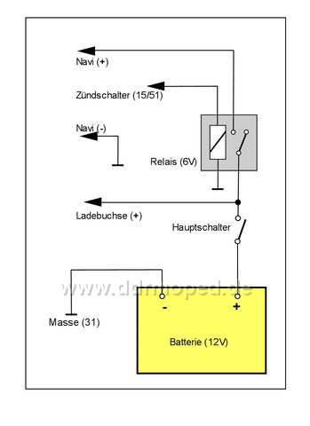

An sich ist das doch garkein Problem und die Lösung hast Du doch selber gleich mitgeliefert.
Batterie, Kabel, Halterung -fertig!
Den Hauptschalter würde ich praktischerweise mit über den Zündschalter steuern und zusätzlich irgendwo einen versteckten Schalter gegen Missbrauch anbringen.

Du kannst die Masse für beide Stromkreise nutzen, sofern kein (auch unbeabsichtigt) Kontakt auf der Plus-Seite vorliegt. Wenn Du nur ein externes Gerät anschließen willst gibt es da ja keine Probleme!
Um das ganze über den Zündschalter steuern zu können brauchst Du nur ein 6V-Relais dazwischen zu schalten. Natürlich sollte man auch nicht vergessen eine Buchse zum Nachladen der Batterie mit einzuplanen.
Eigentlich alles ganz einfach....

Da muss ich mir mal genaue Gedanken machen, das wäre auch nicht verkehrt wenn es mit dem Hauptschalter gekoppelt ist. Vielen Dank für die Zeichnung.
