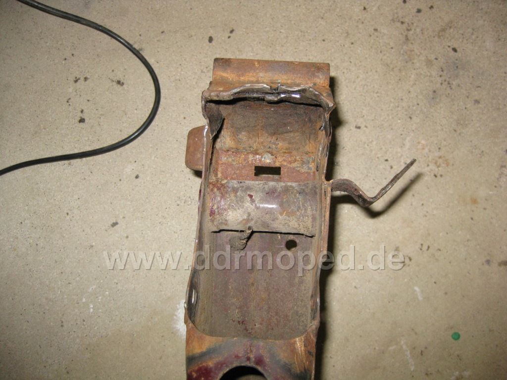

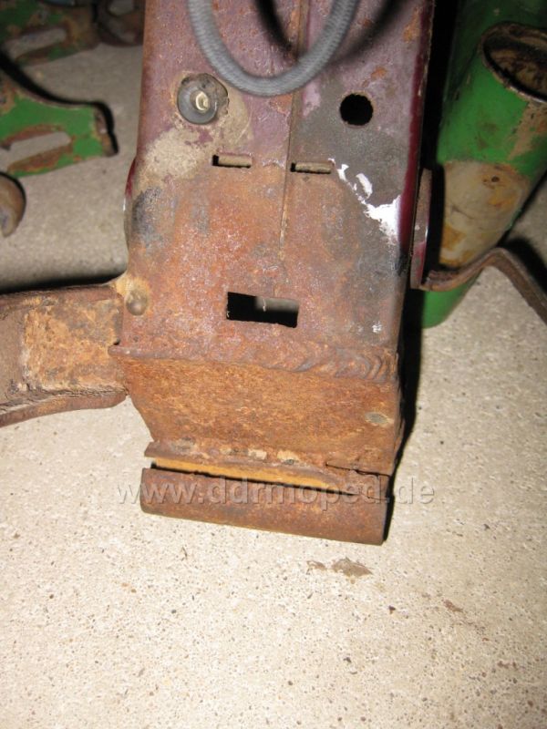

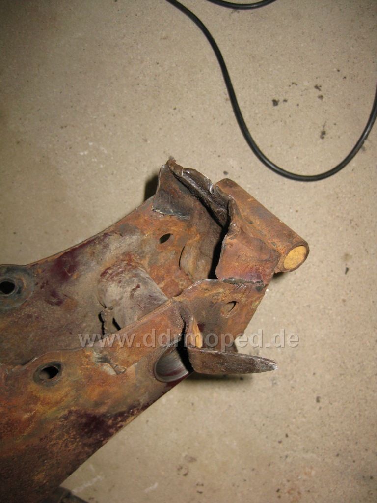

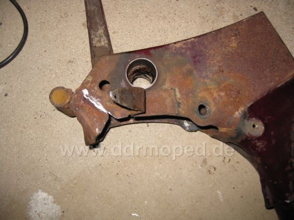

Hallo Experten,
ich habe mir diesen Rahmen angelacht. Da ich ihn aber nicht sofort benötige, muss ich mich entscheiden - lagern oder Schrott?? Ist dieser Rahmen so noch zu gebrauchen bzw. zu reparieren. Ich würde auch aufgeschweißte Zusatzbleche an der seite akzeptieren. Es würde mir nur in der Seele weh tuen, dieses Teil zu verschrotten. Alles Andere an dem Rahmen ist akzeptabel.
Ich hoffe es klappt mit den Bildern!!
Freundliche Grüße
Axel

Bild 1 ???
"Älterwerden ist gar nicht so schlecht, wenn man die Alternative bedenkt." Maurice Chevalier

Bild 2

Bild 3

Bild 4
Mopedfuchs
Geschrieben am: 30.11.2008, 18:28
Administrator
Gruppe: Admin
Beiträge: 2327
Mitgliedsnummer.: 1
Mitglied seit: 16.02.2005
Der Rahmen wurde für den Alu-Ständer umgebaut. Zurück rüsten lässt sich das auf alle Fälle. Ist aber keine leichte Aufgabe das benötigte Teil mit Ständeranschlag anzufertigen und einzuschweißen. Wegschmeißen würde ich den Rahmen erstmal nicht. Aber letztendlich lohnt es auch nicht, sich die Arbeit machen. Für 10 - 20 EUR bekommt man einen einwandfreien Rahmen.
