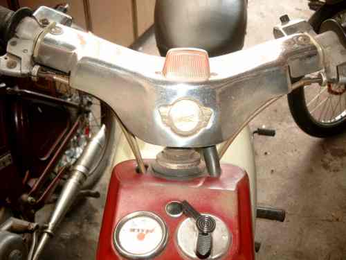

Beiträge: 14959
Lenker von vorn mit Zügen und Kabeln

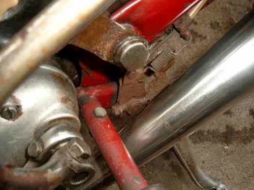

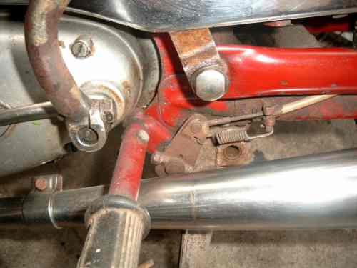

Fußraste links
Geschrieben am: 02.04.2006, 16:12
Beiträge: 14959
nochmal links

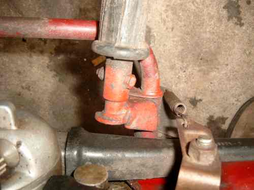

Geschrieben am: 02.04.2006, 16:13
Beiträge: 14959
Fußraste rechts, von oben. Wenn Du mehr brauchst, einfach melden.
