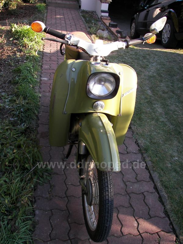

hier die Halbautomatik von einem Bekannten.
Und, alles original?

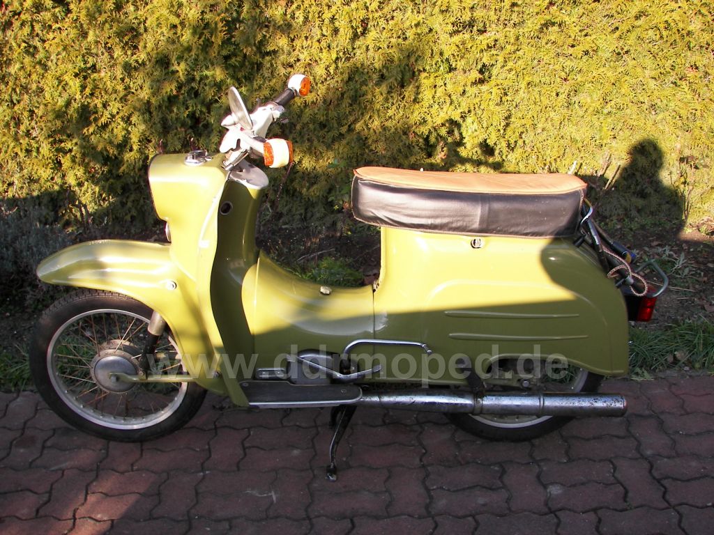

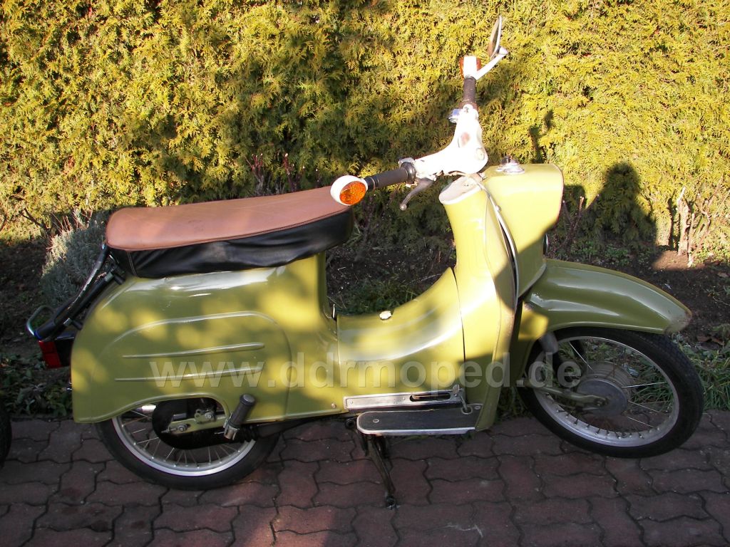

sieht recht gut aus. Spiegel, Aupuff und Zündschlüssel fallen mir gleich ins Auge, die sind nicht original.

Moin, du meinst da kommt der kleine eckige Spiegel dran?

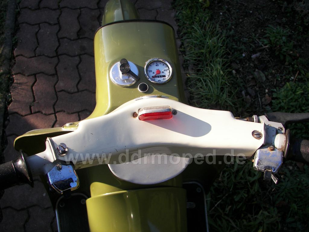

Ich finde sie auch recht hübsch. Die linke Schraube der Lenkerabdeckung scheint etwas zu lang zu sein...

ja das ist mein Fehler, habe eine originale mitgebracht und wahrcheinlich das gewinde überdreht. Der Besitzer hat dann eine mit größerem Durchmesser verbaut die etwas zu lang ist.

spiegel müsste der eckige schwarze ran denke ich , zündschlüssel und endstück passt doch...
die schwinge hinten hat noch doppelaufnahmen für die dämpfer...
welches bj. ist die schwalbe ? ´75,76?

den Nierenspiegel gibts auf fasst jedem Leipziger Trödelmarkt wenn man nur fleißig genug in den Kisten wühlt fürn Fünfer, davon habe ich ne Kiste voll, die behalte ich aber alle weil ich die tausche gegen Dinge die ich für das RT Projekt benötige. Ich suche z.B. noch einen SR2 Ilusia Spiegel!
Baujahr muss ich schwindeln war 1976 ???
Lack ist orignal, Lack der Schwinge ist wie neu, keine leichte Kratzer wenn man sich Lichtquelle drauf spiegelt, das ist der Hammer!

Also ein schwarzer eckiger Spiegel kommt nicht dran, sondern der silbern lackierte eckige. Zündschlüssel gab es erst ab der S50 bzw KR51-2. KR51-1 hat den gebogenen Zündschlüssel dran. Ich habe mich bei meiner Restauration immer an Prospekten gehalten, Forum gab es damals noch nicht.

Den runden zündschlüssel gab es definitiv nicht bis zum ende der /1 generation .
Das muss irgendwann anfang oder mitte 70er jahre umgestellt worden sein .
Vieleicht auch mit der umstellung beige/schwarz....
Hille , deine schwalbe ist auch ein früheres bj als fidel seine , da passt das alles schon zusammen .
Deine Schwalbe hat auch noch die doppelaufnahmen an beiden schwingen , fidel seine nur noch hinten . bei den späteren bj viel das ganz weg.
