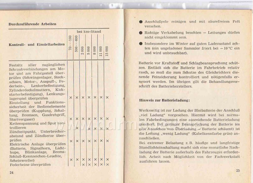

Hallo Enrico,
ich würde es so machen wie in der BA- Übersicht beschrieben.
Kette abschmieren, Kettenspannung?, Bowdenzüge ölen oder abschmieren, Radlager schmieren und Bremstrommeln reinigen usw.

Hallo Enrico 82,
hier nun Bild 2.
seg02
Geschrieben am: 13.01.2009, 16:18
Beiträge: 2011
Mitgliedsnummer.: 1724
Mitglied seit: 09.12.2008
Hallo Enrico 82 ohmy.gif ,
....... noch nie in 10 Jahren Mopedbesitz????
ich hab die mal die Übersichten eingescannt. Bild 1 und 2.

Ja ich weiß es ist blamabel - ich habe zwar das meiste ab und zu gemacht ölen etc. aber so ne richtige Servicewartung nada.
Bin früher wie mein Vorbesitzer (der machte das übrigens auch nicht - nur was musste) täglich gefahren, dann stand es 3-4 Jahre und letztes Jahr hab ich es aufgeweckt und nur alles nachgezogen, kurz geölt etc. fertig.
Danke für die Scannungen - ich hab gerade noch das original ( A3 Blatt ) gefunden.

Hallo Enrico,
in der BA in der Liste (Scan) stehts drinne, die Werkstatt hats früher auch bei jeder Durchsicht gemacht. Zudem ist es ja nicht nur der Zylinderkopf sondern der Kolben und die Auspuffanlage ja auch noch. Mach nur schön vorsichtig rolleyes.gif !
