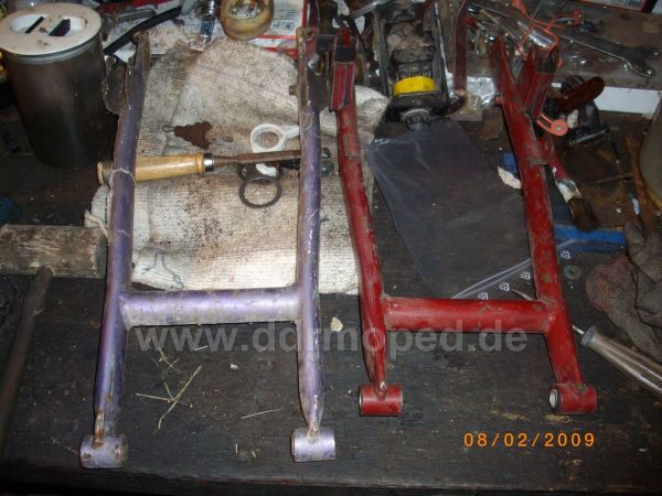

Ich will meinem Wertstoffhofstar mit hydraulischen Federbeinen beglücken. Die hinten leider länger sind als die ollen reibungsgedämpften. Damit die Länge wieder passt habe ich mir eine Schwinge von einer S50N besorgt die ebenfalls die Halterungen der Beifahrerfußrasten besitzt sowie die Starschwinge. Dummerweise sind die Schwingenaugen wo die Silentbuchsen drin sind wesentlich größer, da der Schwingenbolzen der S50/51 12mm Durchmesser hat und der vom Star nur 10mm.
Jetzt suche ich Adapterhülsen für die Silentbuchsen bzw Hülsen die außen 17mm; innen 10,5mm und eine Breite von 32mm haben. Mit ner Drehbank hätt ich dieses Problem schon nicht mehr. Hat jmd nen Tip für mich bzw auch schon mal dieses Problem gelöst?

Ich habe das Ganze jetzt nicht so vor mir, du musst sicher stellen, dass das innere Auge der Schwinge durch den Schwingenbolzen gegen das Schwingenaufnahmerohr im Rahmen geklemmt wird. Sonst klappt das mit der Schwingenführung nicht richtig.
Die Silentbuchse kannst du nicht durch eine einzelne Adapterhülse ersetzen. Du müsstest nur ein Stück Rohr finden, welches das Maß zwischen Schwingenachse und neuer Buchse der S50 - Schwinge ausgleicht.
Stimmen die Maße denn sonst auch? Länge, Anlenkpunkt des Federbeins, Verstellbereich Kettenspanner und so? Wäre ja ein Ding...

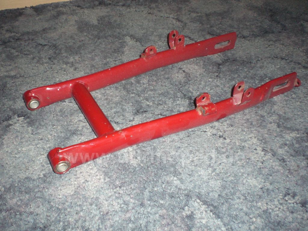

Es gibt doch auch Starschwingen ohne diese Böcke für die Federbeine.
Guckst Du...

Ahhhhhhhhhhhrrrrrrggggg so ne Schwinge brauch ich! Wußte nicht das die gab.
@fahrfisch: So hatte ich mir das vorgestellt, der Rest ist identisch.

lambiman
Geschrieben am: 08.02.2009, 21:16
Beiträge: 3302
Mitgliedsnummer.: 567
Mitglied seit: 18.04.2007
Jung Jungs
Das ist aber ne Schwalbe schwinge wobei dir Idee garnicht mal so schlecht ist
Derjenige der diese Schwinge Produziert hat war auch so schlau und hat die haltewinkel für die soziusfußrasten angeschweißt

meisterB
Geschrieben am: 08.02.2009, 21:22
Beiträge: 2378
Mitgliedsnummer.: 1031
Mitglied seit: 13.01.2008
Aber die Schwinge von der Schwalbe is länger.
Sind die Halerungen nicht falschrum angeschweißt??
Habicht-Schwinge mit den Soziushalterungen wäre perfekt.

lambiman
Geschrieben am: 08.02.2009, 23:49
Beiträge: 3302
Da ich das mal wieder nicht glauben wollten bin ich gleich mal schauen gegangen und naja
Ja die halterungen sind verkehrt herum angeschweißt wie ich auch grad herausfand
Stimmt wohl die habicht schwinge wäre das vernünftigste und dann nur noch die Winkel anschweißen oder weglassen wer eh keinen mitnimmt bzw wens nicht stört

Dazzle
Geschrieben am: 09.02.2009, 08:45
Beiträge: 1085
Mitgliedsnummer.: 1809
Mitglied seit: 13.01.2009
Danke für die interessanten Beiträge. Ich wußte auch nicht das die Schwalbeschwinge länger ist. Gut zu wissen! Ich denke ich werd mir ne Schlosserbude suchen die mir die Hülsen dreht. Die S50 Schwinge ist wohl die beste Wahl. Passende Länge und da dort dazu die Silentbuchsen größer sind und damit auch der Buchsenverschleiß + Verwindung geringer ist. Ideal wäre der Einsatz passender geschlossener (Tonnen, Nadel) Lager an Stelle der Gummibuchsen. Dann wär für immer Ruhe mit dem Rumgeschlacker.
Grüßle Dirk

meisterB
Geschrieben am: 09.02.2009, 08:48
Beiträge: 2378
Ja, also ich denke auch das du einfach andere Innenbuchsen drehen lassen solltest. Is das Einfachste.
