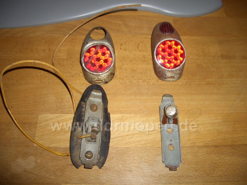

ich habe heute vorgehabt, das Rücklicht für meinen Einser zu vollenden.
Als ich dann reingeschaut habe, habe ich blöd geguckt.
Eins ist mit Schraubfassung, beim zweiten kann ich mir gar nicht vorstellen, wie das elektrisch überhaupt funktionieren soll.
Helft mir mal bitte. Welche Innereien sind die richtigen?

Moin moin!! ...der rechte Träger iss fürs Radl, da wurden die Rüli´s auch verbaut. Zumeist mit schwarzer Kappe. Nimm den linken Träger, der ist auch fürs Mopedbirnchen gedacht, gern des schmale, denn da freut sich das Plastekäppchen. Gruss, der Eike

...nochwas: es gibt zwei unterschiedliche silberne Kappen, die schmalen, die es auch in schwarz gibt sind für den SR-1, die etwas breiteren für den SR-2 (nicht E) ...E.

lest mal hier im forum da steht schon einiges dazu. Sr1 und 2 hatten das gleiche Rücklicht. die schmalen waren nur am Fahrrad.

Bei dem Rücklicht, in dem noch alle Gläser drin sind, ist der Ausschnitt für das ovale "Glas" etwas kleiner. Sonst passen beide Kappen auf beide Unterteile.
Aber trotzdem kann ich mir nicht vorstellen, wie das Rücklicht ohne Kurzschluss funktionieren soll. Hat mal jemand ein Foto von einem, welches funkrioniert?

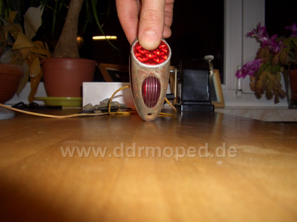

So, ich bin jetzt durch mit der Sucherei.
Hat nichts gebracht.
Bitte fotografiert mal euere FUNKTIONIERENDEN Innereien (vom Rücklicht biggrin.gif biggrin.gif )
Ich glaube, bei dem, was ich habe, ist eine Sache verbogen.
Hendrik
PS hab noch Fotos gemacht, um den Größenunterschied zu zeigen. Eins ist das "dünne, welches aber gleichzeitig länger ist.
fahrfisch
Geschrieben am: 13.02.2009, 22:29
Beiträge: 1773
Mitgliedsnummer.: 319
Mitglied seit: 06.09.2006
Noch eins...

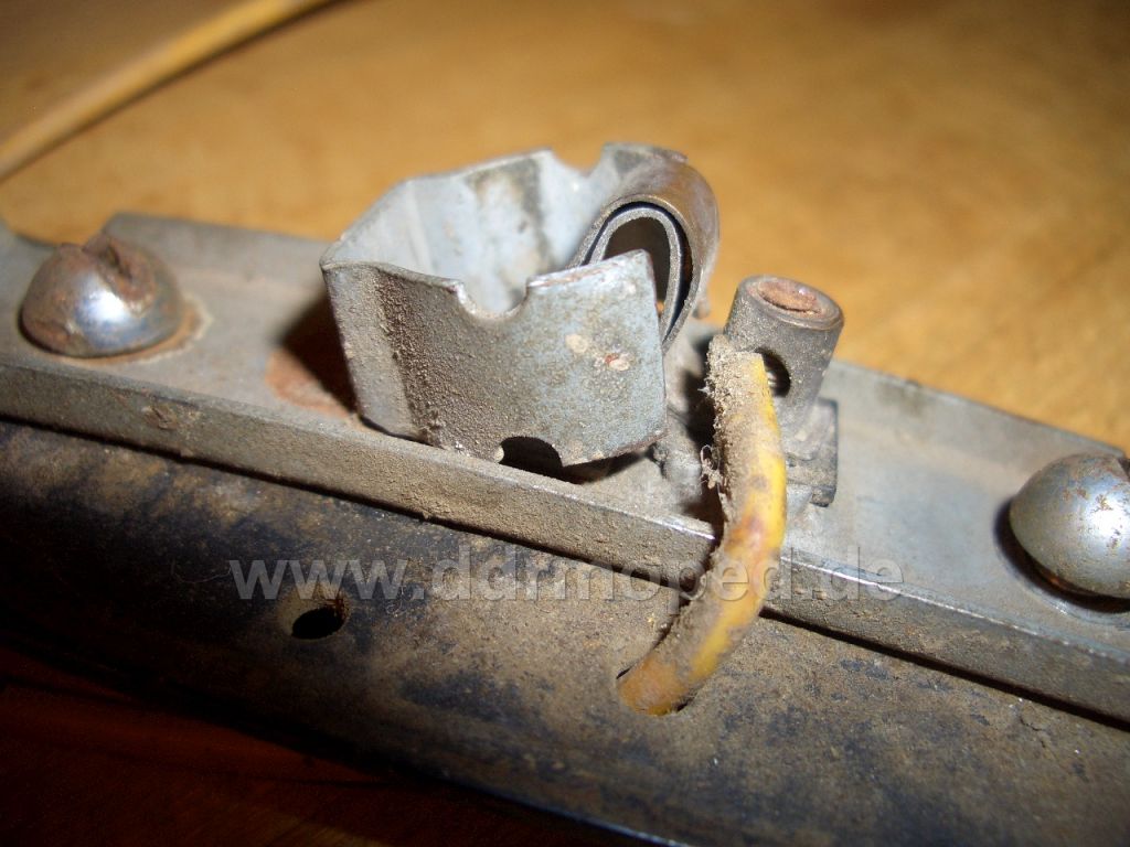

So, und nun noch die Fassung, aber wie das funktionieren soll...
fahrfisch
Geschrieben am: 13.02.2009, 22:36
Beiträge: 1773
Habe gerade mal nachgedacht. Kann das sein, dass meine Lampenfassung nach unten gebogen ist?
Der Feder - Kontakt kommt doch sicher an den Mittenkontaktder Lampe, oder?
Hendrik

fahrfisch
Geschrieben am: 13.02.2009, 22:43
Beiträge: 1773
Hendrik
