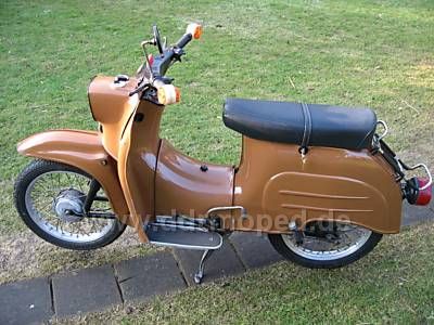

Super, das hört sich gut an. So sieht sie übrigens zur Zeit aus. Sieht auf den Bildern allerdings besser aus, als in echt.
Viele Grüße
ramirez

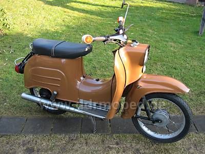

und noch eins
ramirez93
Geschrieben am: 26.02.2009, 22:57
Beiträge: 732
Mitgliedsnummer.: 1934
Mitglied seit: 25.02.2009
Aber ich glaube, sehr gute Basis!

Der Lack sieht noch ganz gut aus. Kannst ihn ja original lassen...
mfg Martin

Hallo Ramirez thumbsup.gif ,
ist ja noch im Super Zustand. Bitte blos nicht verpfuschen cool.gif . Und von der ganzen Aktion Zerlegen und Zusammensetzen immer schön Fotos machen und hier mit ner kleinen Beschreibung hochladen. Da kann dir dann auch bei Herausforderungen schnell geholfen werden.

Sehr schöne Fotos. Welches Baujahr ist die Schwalbe?
Liebe Grüße Silvia
Geschrieben am: 27.02.2009, 11:38
Beiträge: 6908
Ich geb S-U Recht, es ist ein schönes k..... Ähm sorry Biberbraun.
Und solange wie keine derben Spuren der Zeit nagen sollte man einem Fahrzeug ruhig sein Alter ansehen dürfen.

Würde ich auch nicht zerlegen,leiber mal schön Polieren und technisch fit machen.
Ach wenn die Farbe nicht mein Geschmack ist.
