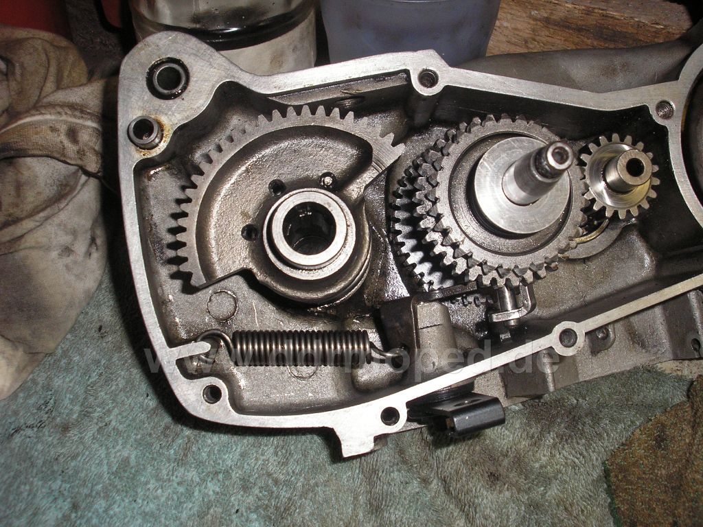

bin gerade dabei meinem kr50 motor etwas erneuern und bin beim zusammenbauen auf folgendes problem gestoßen.
es geht um die rückholfeder für das kickstartersegment.
dieses müsste meiner meinung nach so stehen das es das zahnrad welches es antreiben soll schon nach einer kurzen bewegung des kickstarters erreicht.
zudem sollte es so stehen das bei erschütterungen es nicht in die entgegengesetzte richtung schwingt und aufdie zahnräder knallt.
auf deutsch also ungefähr mittig
bei meinem ersatzteilspendermotor ist das auch der fall, das kickstartersegment bedindet genau in der richtigen position.
ich könnte natürlich die feder tauschen aber dann wäre das problem ja auch nicht gelöst
also wer hat einen tip für mich.
danke Marius

In der anderen Motorhälfte ist der Anschlag für das Zahnsegment.
Beim Zusammenfügen der beiden Hälften das Segment so fixieren, dass es mit dem Getriebe in Eingriff steht. Wenn der Motor nun zusammengeschraubt ist, und das Kickstartersegment entlastet wird, schlägt es am inneren Anschlag an, so dass es den richtigen Abstand zum Mitnehmerritzel hat und auch nicht weiter in die Gegenrichtung herrumgedrückt werden kann.
