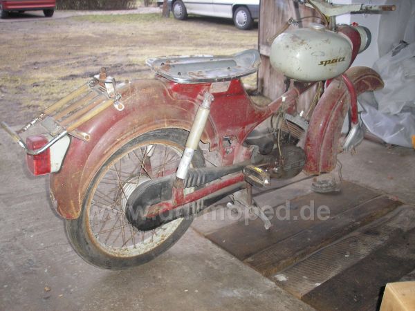

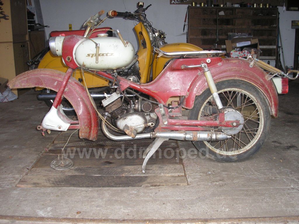

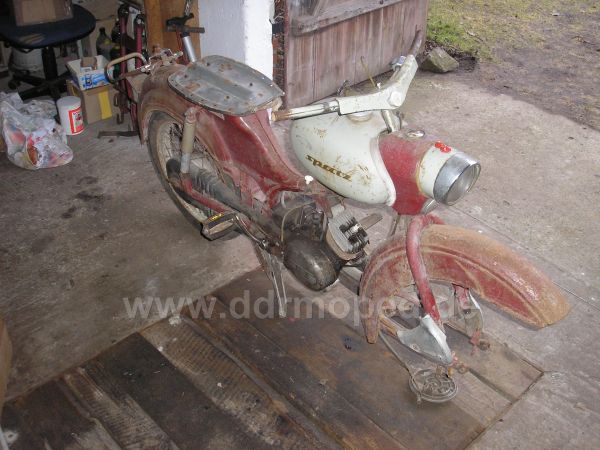

ihr dürft mir gratulieren ich besitze nun auch einen spatz.
ich fande diesen vogel schon immer richtig geil besonders model SR4-1 P hat es mir angetan....
das gute stück hat 100 eus gekostet aber die wichtigsten teile sind dran und der motor dreht auch noch gut.
nun aber auch ein paar fragen:
das rechte seitenblech ist vorhanden aber links brauche ich ein neues. ist es richtig das auch eins vom star passt?
wo ist der unteschied zum sr2 motor?
ist der kettenkasten aus gummi original oder muss einer aus alu ran?
gruß marius

Hallo Marius thumbsup.gif _clap_1.gif ,
die Spatzen pfeifen es vom Dach..... na dann herzlichen Glückwunsch zum Neuerwerb. Ein soo später Pedaler thumbsup.gif . Das linke Motorabdeckblech kann auch vom Star sein es passt dran. Bis er wieder erstrahlt hast du aber auch noch ne ganz schöne Arbeit vor Dir.
Geschrieben am: 27.02.2009, 19:21
Beiträge: 5035
Also wenn ich jetzt im Forum richtig aufgepasst hab wurde irgendwann 1966 von Alukettenkasten auf den aus Plaste umgestellt. Könnte also durchaus orginal sein,wobei ja so ein Alukettenkasten auch ganz schick aussieht. cool.gif

QUOTE (SR2 verehrer @ 27.02.2009, 16:44)
baujahr ist 1966 und die rahmennummer 208468
Da stimmt was nicht, erstens fehlt ne Stelle(ist ja keine Schwalbe oder?!) Dann müsste laut Nummer von 64 (2.008.468) sein bzw. wenn 66 dann 2.080.468! thumbsup.gif

QUOTE (Nico241090 @ 27.02.2009, 19:21)
Der Alu- Kasten wurde bereits Anfang 65 abgeschafft ( bin noch am grübeln ob I oder II/65) einfach mal bei der Detailsammlung Vogelserie reinschauen bzw. mitmachen!

Ostbiker
Geschrieben am: 27.02.2009, 19:35
Beiträge: 6809
Mitgliedsnummer.: 75
Mitglied seit: 08.06.2005
Achso, der Auspuff ist falsch, da kurze Ausführung vom SR2 mit Schnabel am Ende wink.gif

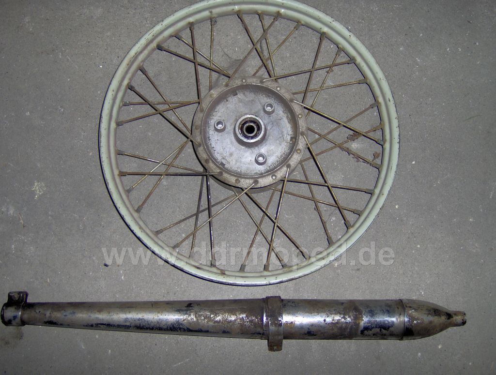

habe mich entschlossen das es jetzt langsam an der Zeit ist meine Simsonsammlung auf Fordermann zu bringen.
Das heißt erst die Fahrzeuge komplettieren und technisch in Ordnung bringen.
Habe ja noch einige offene Projekte wo ich schon immer auf Teilesuche bin.
Aber jetzt ist erstmal der Spatz dran.
Was für Griffamarturen muss ich besorgen? Sind das die gleichen wie beim SR2?
Über ein Bild wäre ich dankbar.
Trotz langer suche habe ich noch kein "neues" Forderrad auftreiben können.
Habe allerdings eins für hinten. Dann müsste man die Narben wechseln ist es hier möglich eine vom Esser zu benutzen?
Desweiteren habe ich ein besseres schutzblech für vorne und die fehlende Seitenverkleidung organisieren können.
Gruß Marius

oldtimebenny
Geschrieben am: 08.10.2009, 11:59
Beiträge: 774
Mitgliedsnummer.: 2226
Mitglied seit: 14.05.2009
Hallo
mfg benny

oldtimebenny
Geschrieben am: 08.10.2009, 12:04
Beiträge: 774
Hallo
Also Räder sind vorn wie hinten identisch!
Es passen auch Räder von schwalbe, star, habicht, sperber, s50 und 51 ! wink.gif
mfg benny

Dazzle
Geschrieben am: 08.10.2009, 12:22
Beiträge: 1093
Mitgliedsnummer.: 1809
Mitglied seit: 13.01.2009
Ich hab noch Rad mit ner Spatz Stahlfelge von 69. In diesem komischen grün. Die Speichen sind verrostet und das Alu angelaufen von der Nabe. Aber ansonsten ist die Felge quasi rostfrei und die Farbe auch noch sehr gut für das Alter. ich werd mal nen Bild machen und morgen reinstellen.
Hab auch noch nen Spatzauspuff komplett. Mach ich auch nen Bild von. Der ist zu 90% nur verdreckt, der Rest is bissl Flugrost.

Dazzle
Geschrieben am: 09.10.2009, 07:27
Beiträge: 1093
So wie versprochen das Bild.
Der Auspuff hat im Bereich Krümmereingang eine Delle. Die sieht man aber nicht wenn der Auspuff entsprechend gedreht ist. Dafür sind Felge und Speichen in viel besserem Zustand als ich ursprünglich dachte. Die Speichen haben den üblichen Flugrost vom langen stehen. Wenn man ordentlich putzt und poliert dürften die sogar wieder glänzen smile.gif
Falls Interesse besteht könn wir ja nen Tausch machen.
Ich such noch ne ordentliche S51 Sitzbank sowie deren Auspuff incl Krümmer. Ne Anhängerkupplung für Schwalbe wär auch so übel nicht ^^.
Könn wir ja per PN ausmachen.
Bin allerdings bis 24.10. auf Dienstreise ... aber eilt ja nicht oder?
Edit: Wenn ich das recht in Erinnerung habe brauchst du noch nen Krümmer vom Star/Habicht/Sperber.
Man wenn ich das Teil so sehe fallen mir ne Menge Sauereien ein die ich damals mit meinem Spatz gemacht habe. Ich sag nur Sperbermotor wink.gif

oldtimebenny
Geschrieben am: 09.10.2009, 13:16
Beiträge: 774
Hallo
Alle sehen hier so, was so nicht original ist, aber daß der rahmen unten zerknautscht, oder gerissen ist, hat noch keiner gesehen...
s-u
Na da hast du recht du meinst die Führung für den Ständer . Oder?
Das ist bei meinem star auch aufgerissen, so ein sch... das muss ich noch schweißen. cry.gif
mfg benny
