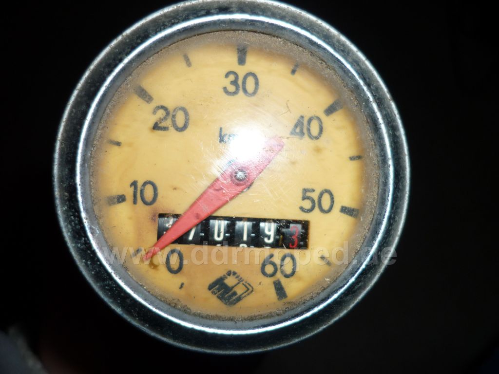

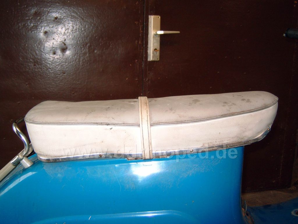

Sitzbank: Aluleiste und schmales Keder, entweder in weiß/grau oder schwarz
Tacho: Raute bis 80

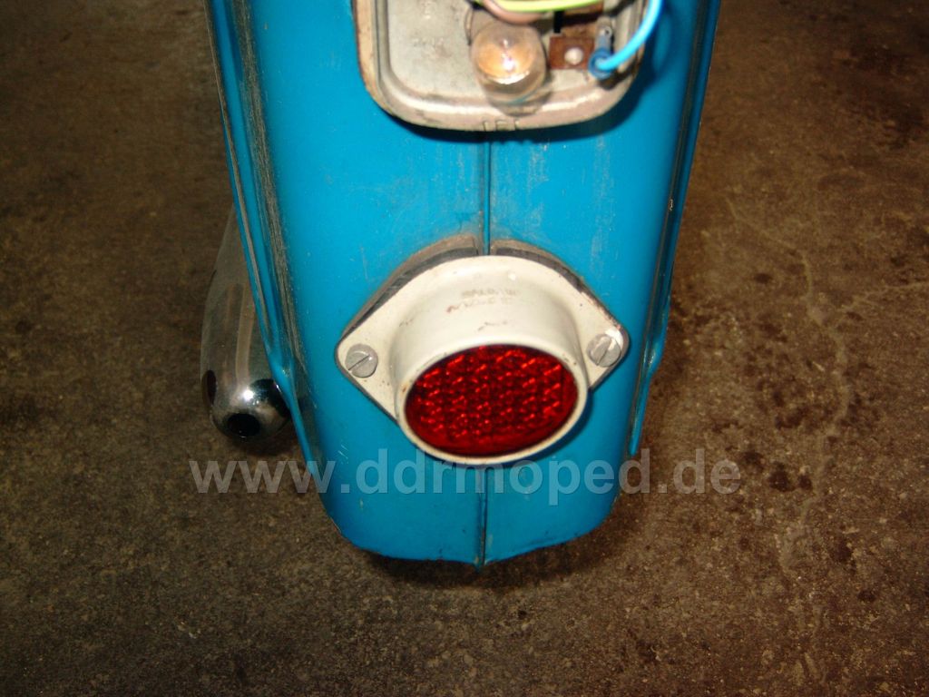

Rücklichtkappe: die Umstellung von gelb/rot auf rot erfolgte 66 es kommt darauf an ob bei deiner der zusätzliche Baldauf Rückstrahler verbaut ist. Falls nicht > ROT.

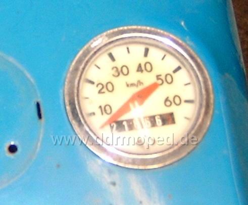

Hallo ,
-Sitzbank mit Aluleisten , Bezug beige/grau wie Concorde sie vertreibt -Vergaser 16N1-1 -Stossdämpfer reibungsgedämpft , unten Aluhülse, oben graue Plastehülse -Rücklichtkappe gelb/orange+Baldauf Rückstrahler -Tacho kann ich dir morgen ein Bild schicken , habe leider kein Licht in der Garage Ich glaube es ist diese Variante hier .

QUOTE (fruit-of-the-loop @ 11.03.2009, 20:24)
Steffen
Gab es 1966 Schwalben die den Baldauf schon nicht mehr hatten ?

Also David,
sie sollte noch den kurzen Lenker mit den Aluhebeln kurz haben Ochsenaugenblinker schmaler Steg Trittbretter mit Riffeloptik Tacho mit Spitznadel bis 70 km/h oder Rautennadel bis 60... Baldauf und rot orange Kappe auch... Für Details müßte ich mal schauen wenn du was besonderes wissen willst...
