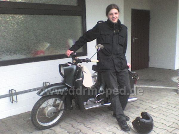

Hier ein erstes Bild. Nicht besonders gut getroffen, aber immerhin =)

Also wie olivgrün schaut das ja nicht aus?!

Fein Fein nicht mehr ganz Original aber geht noch
Spendier der guten doch 2 Blinker hat auch bisschen was mit Fahrsicherheit zu tun
Ein Klemmspiegel stände ihr auch besser als dieses Spaghetti Ding

Tjaha...die Blinkerkappen hab ich noch aber da fehlen die Birnchen. Was jedoch noch ärgerlicher ist, dass irgendein äußerst schlauer Vorbestizer die Kabel abgezwickt hat, natürlich so, dass sie niiiiiie wieder bis zum Blinker reichen können sad.gif
Aber mit dem Spiegel komm ich eigentlich ganz gut zurecht =)
Und sie ist schon oliv soweit mich mein nicht vorhanden rot-grün schwäche nicht täuscht, aber ich gebe zu auf dem Bild wirkt es doch recht dunkel.

In meinen Augen ist die schwarz.

Zwei hiervon
http://www.dumcke.de/product_info.php?info...n-Germany-.html
und eins hiervon
http://www.dumcke.de/product_info.php?info...r-Schwalbe.html
Schau aber mal nach, ob nicht mehr fehlt. Ist eine Batterie da, ein Blinkgeber (gleich rechts vor der Batterie)?
Die Farbe ist kilometerweit weg vom originalen, sehr hellen Olivgrau der KR51/1S.
