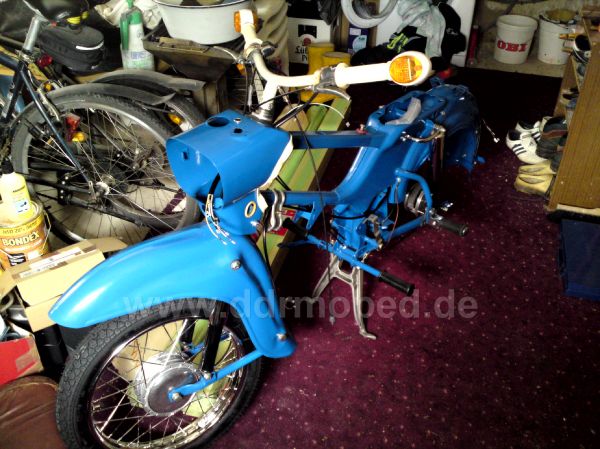

In den letzten Wochen bin ich gut voran gekommen, da ich wegen Kurzarbeit ständig zuhause bin.
So sieht es im moment aus.
die Federbeinschutzhülsen sowie Aufbockgriff habe ich neu verchromen lassen.
Kabelbaum wird auch ein neuer verlegt. Natürlich wurden auch wieder beige Griffe und Kedergummi montiert.

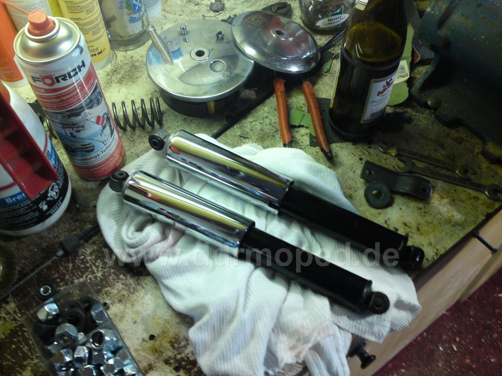

Hier sind die vorderen Federbeine mit den neuverchromten Schutzhülsen.
Eine Feder war gebrochen, da ich aber in einem Federnwerk arbeite musste ich nur meine freundlichen Kollegen bitten mir mal ein paar neue zu machen. biggrin.gif

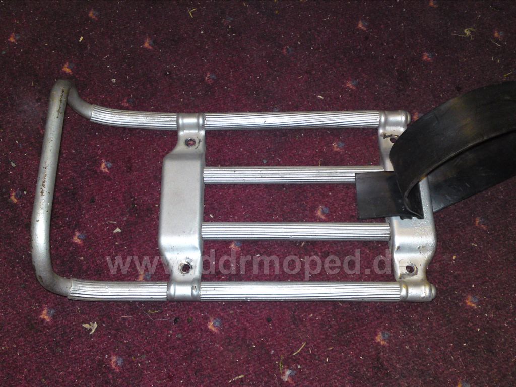

Hallo Gemeinde...
habe hier 2 größere Probleme.
auch der Gepäckträger wurde vom Lakierwahn des Vorbesitzers nicht verschont.
unter der Farbe befinden sich die beigen Gummis. Ist ja nicht gerade einfach da welche zu bekommen.
Nur wie soll ich die wieder sauber bekommen???

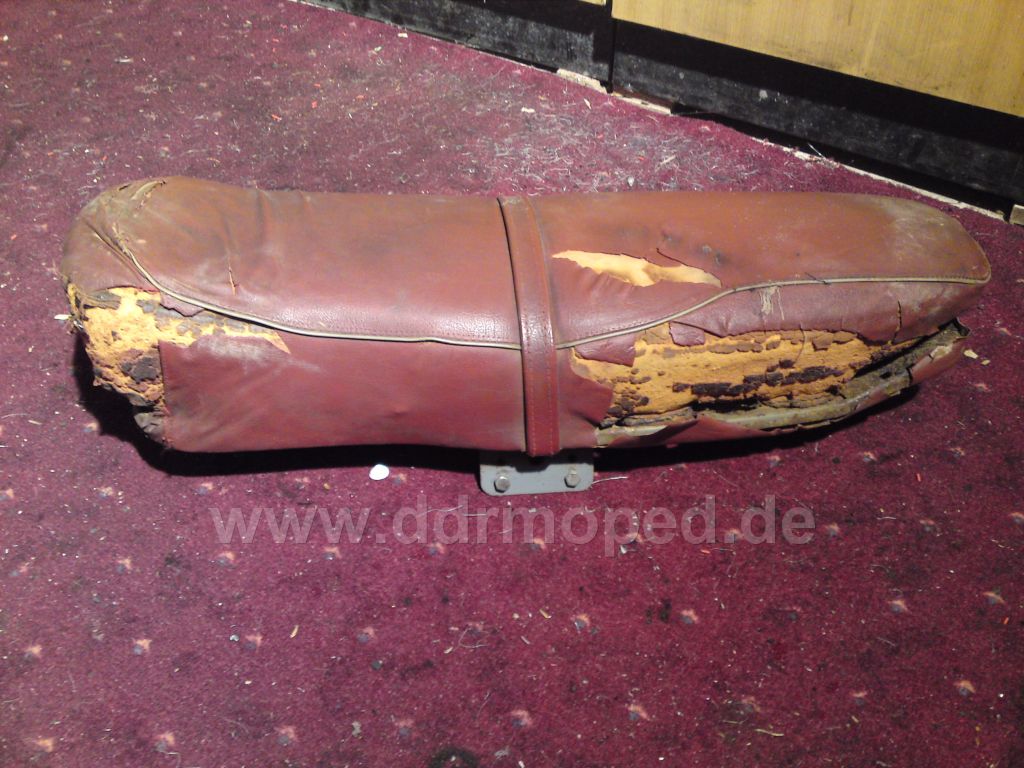

das zweite Problem ist dieses hier...
Die Sitzbank bräuchte ein neues Polster und neuen Bezug.
Nur woher???
Concorde bietet hier ja im Forum Grau/Beige Sitzbezüge an, die ich persönlich sehr schön finde. Aber gab es Grau/Beige Sitzbezüge eigentlich aufn Sperber??? hmm.gif
auch hier würde ich mich über eure Hilfe freuen...
fabi s50^^
Geschrieben am: 22.03.2009, 15:48
Beiträge: 661
Mitgliedsnummer.: 1294
Mitglied seit: 03.06.2008
wenn du glück hast is der lack wenn er aus der dose is vll benzinlöslich...ich würd mit benzin/diesel und nem pinsel bzw bürste anrücken
oder mal mit verdünnung versuchen..oder abbeizer
mfg
Geschrieben am: 22.03.2009, 16:00
Beiträge: 7939
Den Chrom kannst du mit Abbeizer dann auch vergessen, fängt sofort an zu rosten.
Geschrieben am: 22.03.2009, 16:15
Beiträge: 5037
Ich nehm gerne Aceton, ist nochn bissl agrressiver als Verdünnung, aber damit bekommt man viele nachträglich aufgebrachte Lacke ab.
