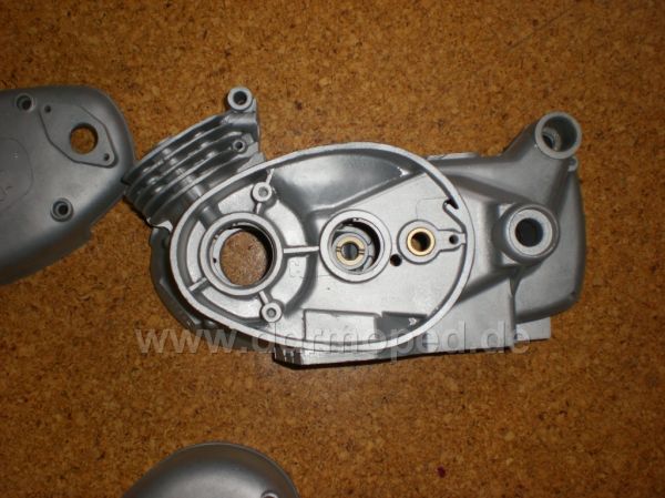

Ich hab hier nun zum "machen" paar KR50-Motore. Dabei ist mir aufgefallen, dass es dort bez. Kicker-Welle und auch Motornummer auch Modifizierungen gab.
Dies ist für mich verwunderlich und ich werds noch erklären.

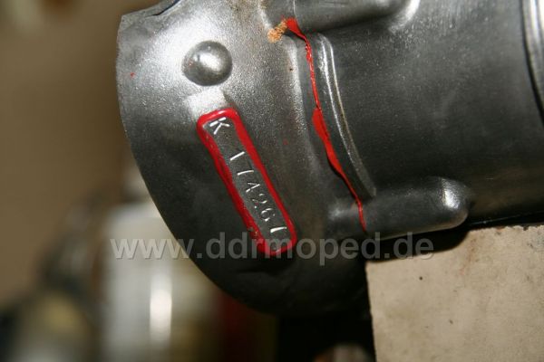

Ein später KR50-Motor: Nummer vorn, K-beginnend.

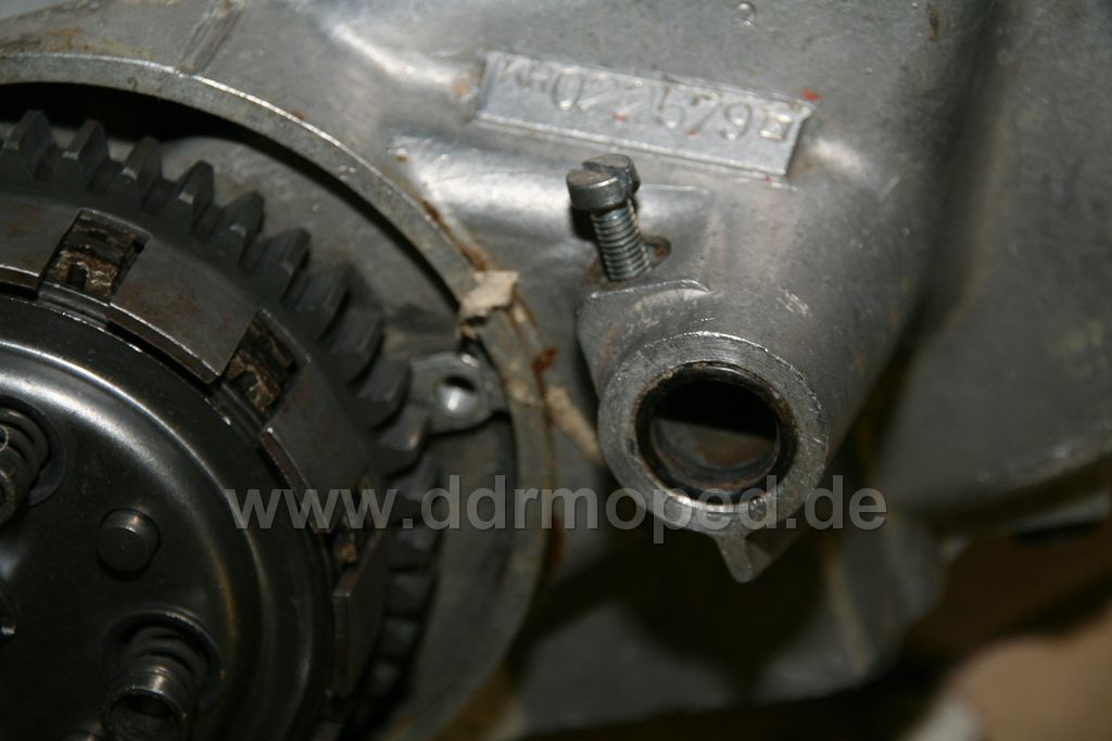

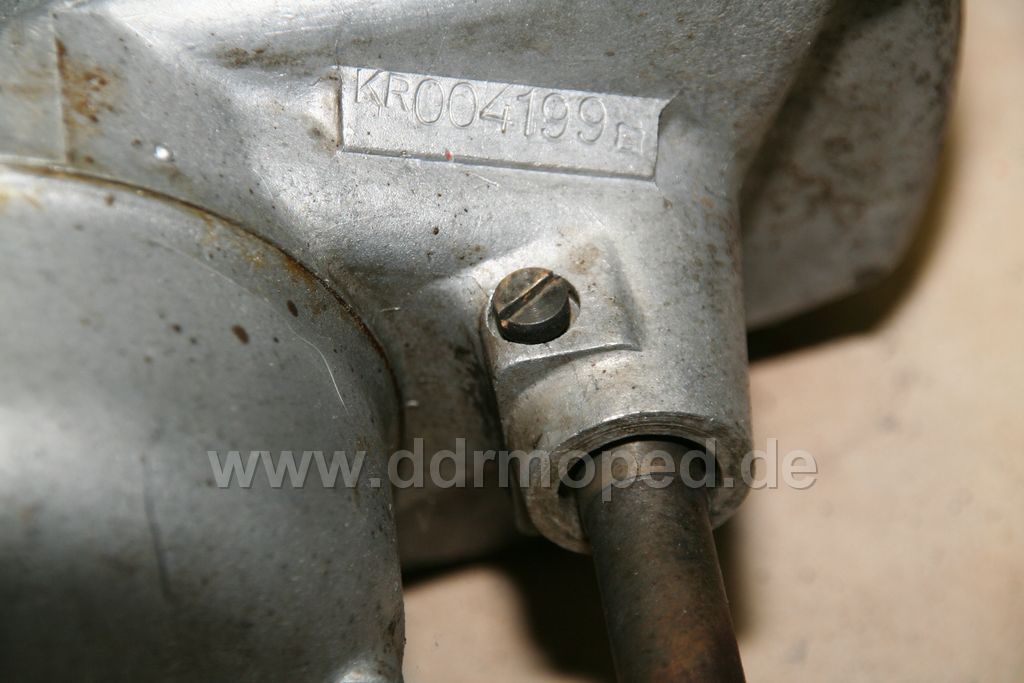

Ein "zeitiger" KR-50-Motor. Die Nummer beginnt mit "KR". Der Anguss ist anders und es scheint ein "Dichtdingens" (kein Simmerring"!!) zu fehlen.
Geschrieben am: 30.03.2009, 19:54
Beiträge: 14942

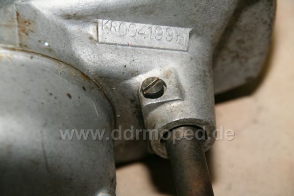

Dasselbe nochmal. Die Motornummer ist höher, beginnt aber ebenfalls mit "KR". Der Anguss ist derselbe und es steckt was drin, was ich noch nicht deuten kann.
Was mich verwundert: Schon 61 gab es beim SR2 (RH50II) den Pedalwellendichtring... hmm.gif Damals noch als Null-Ring. 62 kam er als "Simmerring". hmm.gif

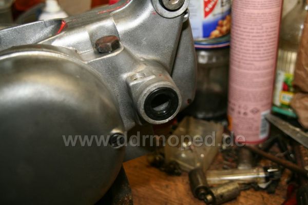

Kr sieht an der Kickerwelle so aus.
Motor aus IV. 1963, also ein später.
Hab leider kein besseres Bild, sorry.
Gruß Marcel

Marci, Deine linke Hälfte hat aber schon den Simmerring an der Kickerwelle. "Meine" beiden s.o. haben das nicht. Da ist ne Kuststoffbuchse drin (Miramid?), die bis zur Klemmschraube reinreicht. Zeitige Motore halt.

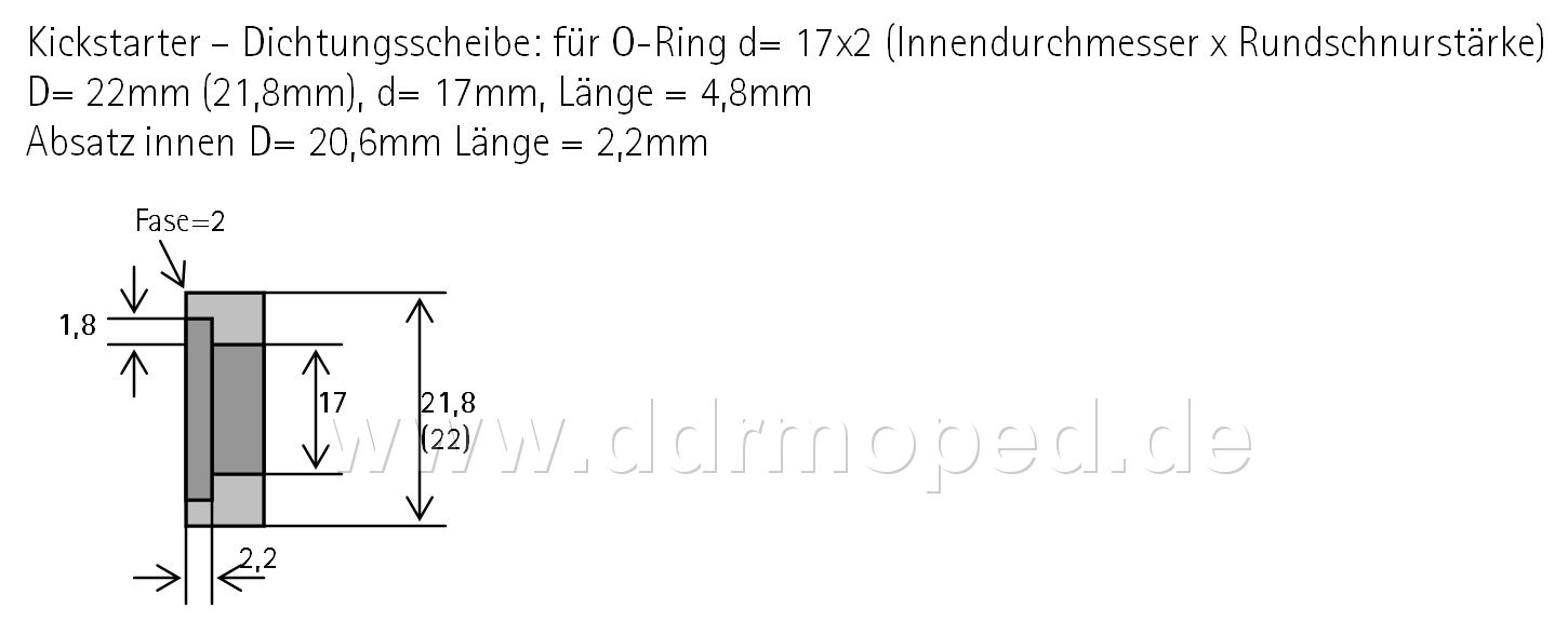

Hallo, ich habe das Problem mit einer Alubuchse und einem O-Ring gelöst.
Hier mal die Zeichnung, nach der ich´s gedreht habe. Die Alubuchse wird reingedrückt und den O-Ring kann ich dannach rein und auch wieder leicht raus machen.
Wenn man einen O-Ring 18x2 nimmt sitzt das ganze noch etwas unter Spannung in der Nute und die Abdichtung ist noch was besser.
Grüße Peter

Peter, ich danke Dir thumbsup.gif Ich hoffe, kommendes WE ein ungebrauchtes Orginalteil zu bekommen. Dann vergleichen wir mal.

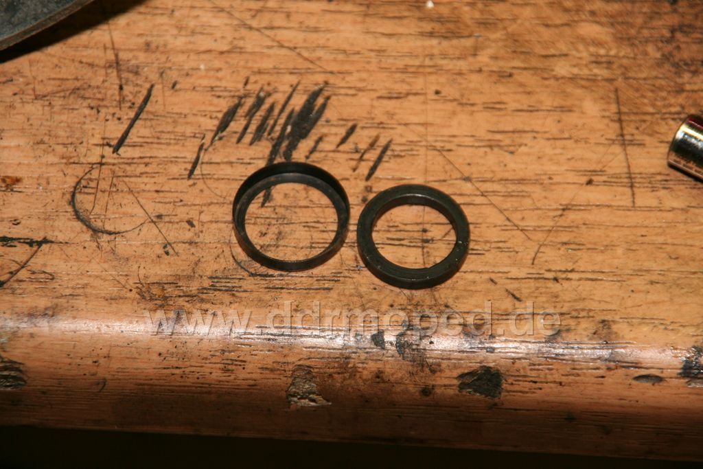

Versprochen ist versprochen thumbsup.gif Hier das Originalteil für die Kickerwelle alte KR-Motore: Eine Blechkappe und darin befindlich ein Gummiring.
Geschrieben am: 04.04.2009, 18:35
Beiträge: 14942
So siehts zusammengesetzt aus und wurde/wird eingeschlagen/eingedrückt. Der Vorläufer eines Simmerrings, halt ohne Dichtlippe.
