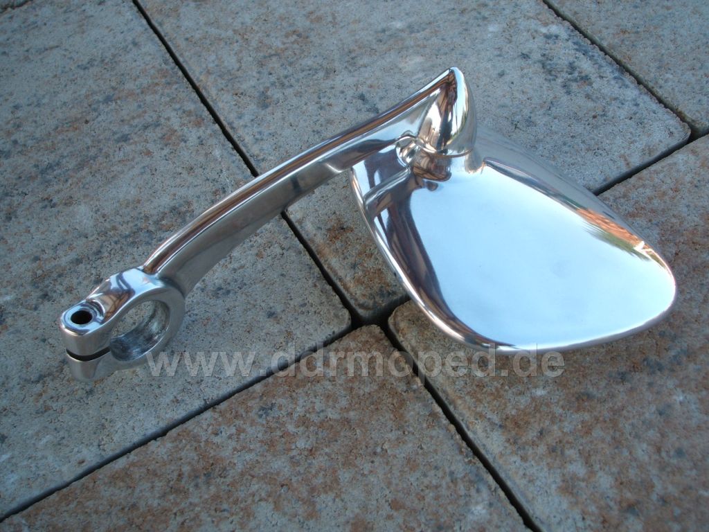

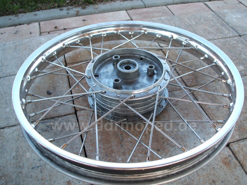

So ich sollte ja mal paar bilder reinstellen vom aufbau......ich denke das kann ich so zeigen =)

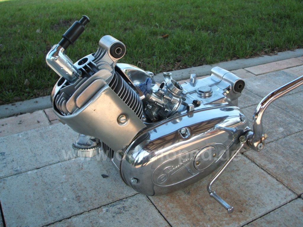

baumel
Geschrieben am: 03.04.2009, 16:27
Beiträge: 635
Mitgliedsnummer.: 1790
Mitglied seit: 05.01.2009
Hast du den Motor selber Poliert??
Gruß Christian
Ich suche noch einen Werkzeugdeckel für meinen SR2
beep!
Geschrieben am: 03.04.2009, 17:37
Beiträge: 144
Mitgliedsnummer.: 2030
Mitglied seit: 26.03.2009
na klar ich mach alles selber....als nächste wird lackiert und dann gehts ans zusammenstecken.

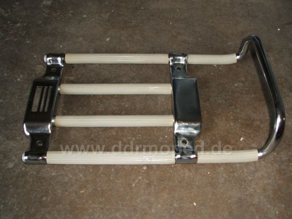

Wie hast du denn die Gummis am Gepäckträger so sauber bekommen? _clap_1.gif Sieht super aus.
beep!
Geschrieben am: 03.04.2009, 22:36
Beiträge: 144
Die gummis hab ich mit ner nitroverdünnung angelöst und dann mit nem drehmel und ner plastebürste sozusagen wie abgedragen. Eine heiden arbeit, aber sieht wieder wie neu.
