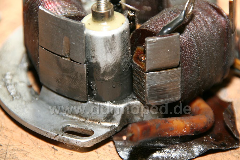

Jetzt endlich laugh.gif bin mal zum Nachschaun gekommen. Ergebnis: kein Funke. Also dort gesucht und nichts auffälliges gefunden. Bis, ja bis ich am (neuen) Kondensator gewackelt habe. ohmy.gif Den konnte man mit zwei Fingern einfach rausziehn und er war unten total verölt und gab somit keinen Massekontakt..
Geschrieben am: 25.04.2009, 10:14
Gereinigt und mit einigen Körnerschlägen befestigt. Die neuen Kondensatoren sind 0,2-0,3mm dünner als die Alten!! Funke da, 1er läuft. thumbsup.gif

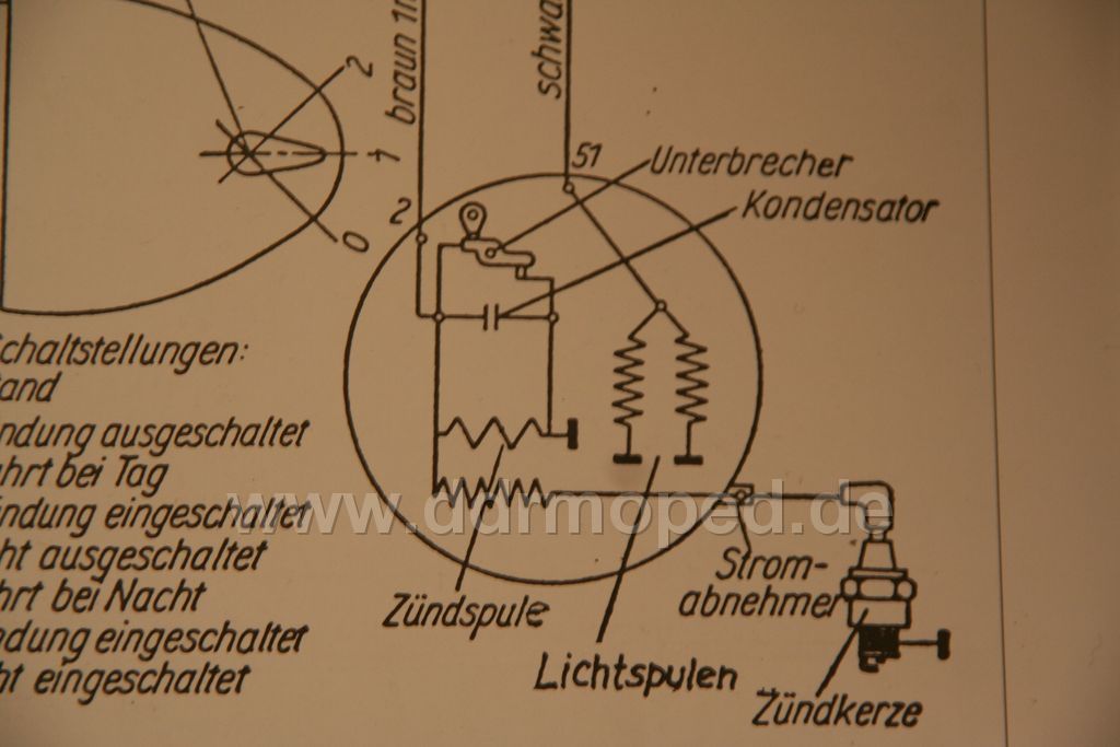

Wenn man sich die recht einfache Schaltung und die Konstruktion der Grundplatte betrachtet, so liegt der Unterbrecher und auch die Spulen konstruktionsbedingt auf Masse.
Die andere Seite des Unterbrechers und der Zündspule trifft sich oben am Kondensator. Somit ist die Funktion eigentlich gegeben. Theoretisch hätte ein Funke da sein müssen, nur der Kondensator zur Funkenlöschung war ausser Betrieb (Masse fehlte). Aber nein, es war kein Funke da und nach erfolgter Kondensatorbefestigung hatte ich ihn.

Ohne Kondensator arbeitet die Zündung nicht, da er nicht nur für Funkenlöschung, bzw der Verringerung des Öffnungslichtbogens am Unterbrecher zuständig ist.
Er sorgt desweiteren (und eigentlich hauptsächlich) für den schlagartigen Zusammenbruch der Primärspulenspannung. Je exakter und schärfer dieser Zusammenbruch beim Öffnen des Unterbrechers ist, umso besser wird der Funke induziert.
Ohne Kondensator ist diese Spannungsunterbrechung nicht so schlagartig wie man eibentlich annehmen sollte.

Da Du aber keinen Funken hattest, wird wohl der lose Kondensator nach oben gerutscht sein und die Anschlussschraube hat das Polrad berührt und so den Unterbrecher kurzgeschlossen. Dort ist übrigens auch nur sehr wenig Platz vorhanden.

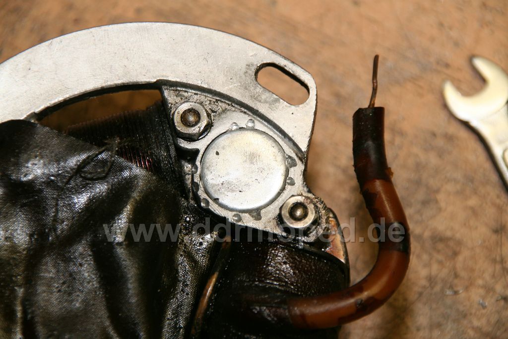

Das die heutigen Kondensatoren dünner sind, ist wirklich nicht von Vorteil. Ich hatte mal vor längerer Zeit nach einer Lösung gesucht. Eine Möglichkeit besteht darin, eine Nut in die Kondensator-Aufnahme in der Grundplatte mit der Rundfeile zu feilen und anschließend ein z.B. Kerbstift reinzudrücken. Das müsste eigentlich dann halten

Hille, ich habe mit der russischen Methode des Aufkörnens eigentlich gute Erfahrungen gemacht. Wenn man die Spitze des Körners am Rand des Kondensatorlochs ansetzt, hat man kleine scharfkantige Materialeinbuchtungen nach innen. das hält und sorgt für Kontakt.
Eine weitere Möglichkeit wäre, von aussen in die Grundplatte an der Stelle (der Platz ist da) eine M4-Madenschraube einzusetzen. Das ist mir aber eine Nummer zu heiss, weil man durch zu festes Anziehn den Kondensator damit hinrichten kann. Man könnte auch schaun, ob es einen elektrisch leitfähigen Kleber gibt.
