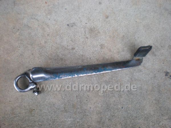

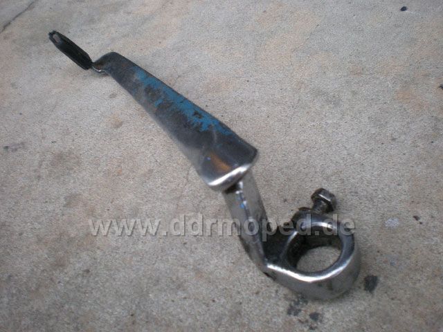

Moin! Mir sind am Wochenende die "Reste" einer KR51, Baujahr 1965 mit Fußschaltung zugelaufen. Der Originalmotor war noch dabei und an dem hing die unten abgebildete, doch "äusserst merkwürdige" Schaltwippe (bzw. Schalthebel). Wie zunächst jeder sieht, sieht´s aus wie eine "halbe" Wippe. Bezüglich der Verchromung ist nicht zu erkennen, dass da mal dran rumgesägt wurde, alles anscheinend original so verchromt. Wenn man aber genau hinschaut, sieht man, dass die Wippe spiegelverkehrt ist. Sprich, die Fußauflage müsste eigentlich unten rechts am Hebel sitzen, dann würde es aussehen wie eine "normale halbe Wippe" einer KR51 mit Fußschaltung. Daher meine Frage: Hat jemand sowas schonmal gesehen?`War das original so? Wenn ja: warum??? Danke für Eure Hinweise! Gruß, Ramirez

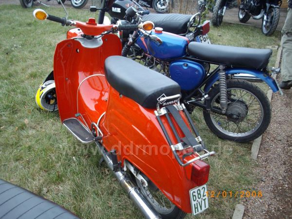

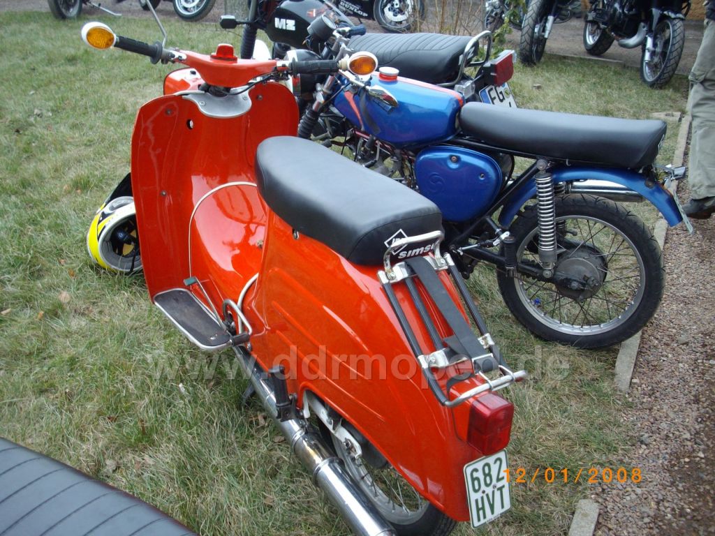

Doch Ramirez hat recht Die lange seite ist verkehrtrum will heißen der Winkel wo die der gummi drauf steckt geht unterherum Normalerweise steht dieser obenrum Hier kann man das nochmal sehen vergleicht das mal Ich denke aber auch da hat sich einer mal was gebastelt aus welchem grund auch immer Original niemals Gruss Dirk

Dirk, der Hebel auf deinem Foto gehört an den Halbautomaten KR51/1S - und der hat tatsächlich beide Trittflächen oben an den Armen. Der Hebel für die normalen KR51/1 und /2 sieht anders aus - nämlich genau so wie der "seltsame" hier. http://www.dumcke.de/product_info.php?info...ppe-KR51-1.htmlDirk, der S-Hebel ist bei dir nicht zufällig übrig? Der an meiner ist so krumm, dass man schon bald nicht mehr schalten kann ...

Ja stimmt schon Die Schwalbe hab ich vor 2Jahren beim Wintertreffen Augustusburg Fotografiert warum weiß ich aber nicht mehr wahrscheinlich weil die so Scheisse gemacht war Schaut mal auf die Parkleuchte Gruss Dirk
