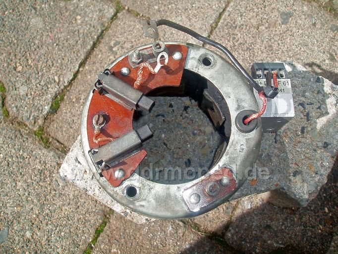

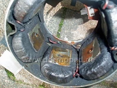

Hallo Awofreunde!
Ich habe eine Touren Bj 58 und da dich Lichtmaschiene kaputt war hab ich mir eine
gebrauchte mit elektronischem Regler ersteigert.
Das Teil funst aber nich!!!
Vielleicht hat ja jemand von euch seine Lima schon mal auf so einen Regler umgebaut Marke Omega und kann mir ein paar Tipps geben.
Anbei mal zwei Bilder.
Auf der innenseite kann man sehen das ein Kabel (grün) nicht angeschlossen ist und auch der Anschluss 51 glaube ich tot liegt.
Hilfe!!!!!!!
Danke im voraus
Gerd

Hier nochmal ein Bild
Hille
Geschrieben am: 19.05.2009, 15:59
Beiträge: 3501
Mitgliedsnummer.: 60
Mitglied seit: 02.05.2005
Hallo Gerd,
sieht ja alles sehr abenteuerlich aus. Mußt schon mal genauer werden, was funktioniert nicht?
Gruß Hille

Ja was geht nicht?
Die Ladekontrollleuchte geht nicht aus. Sonst dreht sich alles bestens. Scheint also keinen Strom zu produzieren. Ich habe ja zum Anschluss nur zwei Kabel 51 und 61.
Mir kommt es etwas sonderbar vor weil das grüne Kabel abgezwickt ist. Aber vielleicht muß das alles ja so sein wenn man den elektronischen Regler anbaut.
Oder hast du ne andere Idee? Und dann die beiden Kabel nur am Regler anschließen?
