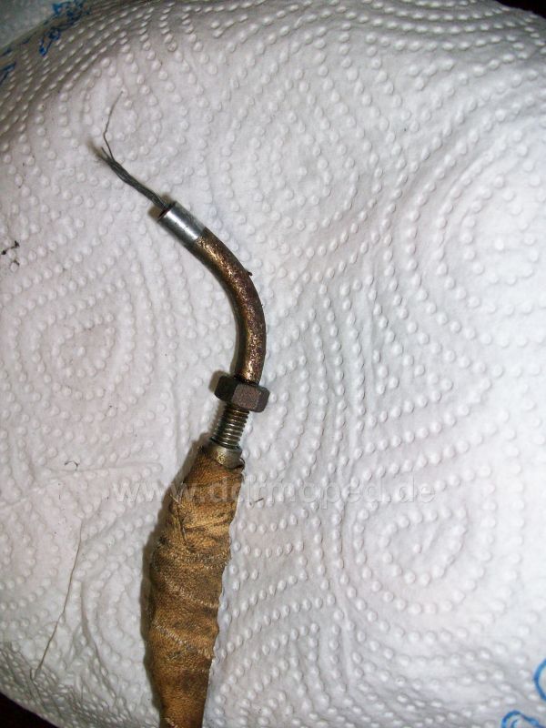

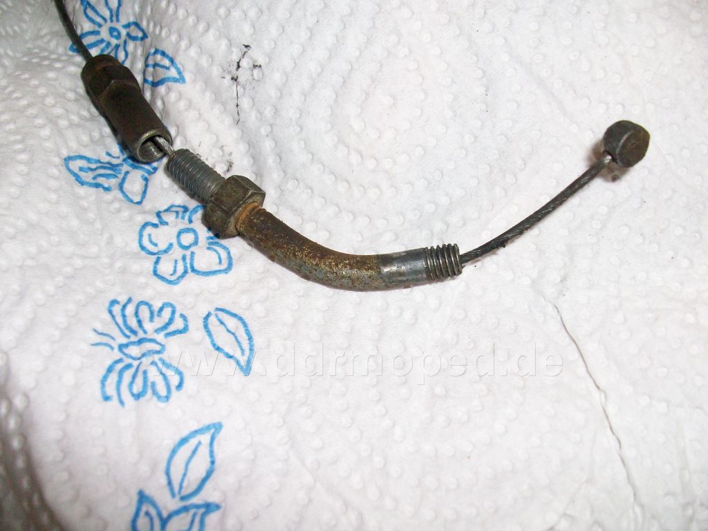

So,nun zu meiner 1. Frage - gehört hier nicht ein Winkelstück ohne Gewinde hin wie auf dem anderen Bild vom Gasbowdenzug zusehen ist?Meiner Meinung nach ist das Winkelstück vom SR 2...

Bild: Gasbowdenzug

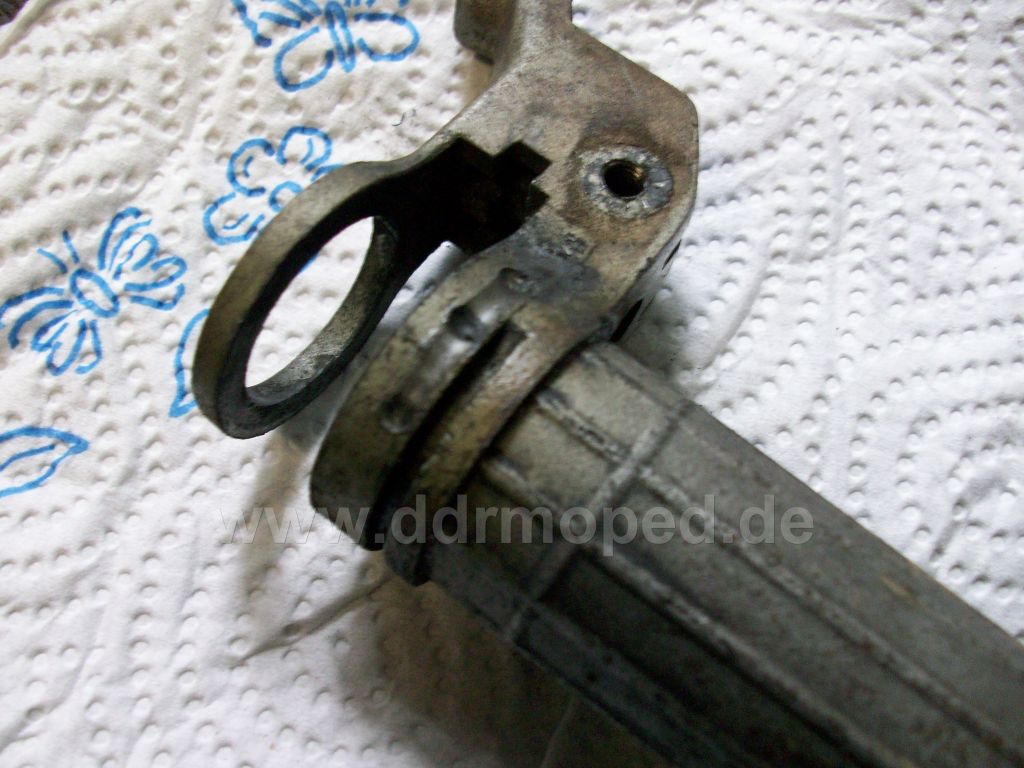

Und meine 2. Frage: Ist es normal das es am Schalthebel so "eingelaufen" aussieht? Meiner Meinung nach ist es i.O. - aber bin mir eben nicht zu 100% sicher hmm.gif
Bild: Schaltbowdenzug
Das kommt drauf an, welche Armatur du hast. Die gabs beim SR 1 mit und ohne Gewinde.
Der Schaltgriff hat den üblichen Verschleiß. Die Verastungskugel hat dort so über die Jahre ihre Bahn geschliffen. Funktionieren tuts auch so

Also meine Amatur ist ohne Gewinde - dem zufolge auch falsches Winkelstück,oder? Welche Verrastungskugel? Mir ist beim auseinanderbauen gar keine "entgegen gefallen"? MfG Matze
Geschrieben am: 22.05.2009, 15:12
Beiträge: 14952
Im Drehstück ist ein kleines Federchen drin und eine, sagen wir 3mm, Kugel. Hülft nix, muss man aber haben laugh.gif laugh.gif

Mit dem Rohrstück hast Du zwei Möglichkeiten: Entweder Du schneidest M6 rein oder schleifst das Umlenkstück am Gewinde so ab, dass es passt.

Hmm hmm.gif Hab ich aber nicht cry.gif Könnte mal jemand ein Bild davon reinstellen,damit ich weis,nach was ich genau suchen muss,oder kann mir jemand mit der Feder und der Kugel weiterhelfen (verkaufen)? wink.gif
Und das Rohrstück ist aber anders gebogen,als das von der anderen Seite - ist das normal,oder liegt hier auch ein Fehler vor? _uhm.gif

Ohne es jetzt genau zu wissen: schau mal bei www.velo-classic.de . Die haben die Hülsen neu (Magura) und auch sonst viel Zeugs. thumbsup.gif
Die Feder kannst Du Dir aus einen Kugelschreiberfeder selber basteln. Die Orginale ist etwas dünner und ca. 5mm lang. Das ist nicht viel. Oder Du zerlegst ein Wegwerffeuerzeug. wink.gif Für die Kugel fällt mir bestimmt nochwas ein, oder Jemand Anderem.

Wenn du sagst, ca 3mm würde ja eine Kugel aus dem Tretlager vom Fahrrad passen.

Okay,danke danke schonmal _clap_1.gif ich werde mich darum kümmern. Aber was ist nun wegen dem Rohrstück? Ist das anders gebogen,als das von der anderen Seite oder ist das normal? _uhm.gif

Ich denke, eine Feder aus dem Kugelschreiber dürfte etwas schwächlich sein. Da brauchst du auch gar nichts rein machen. Die Originalfedern haben schon ganz schönen Bums.
