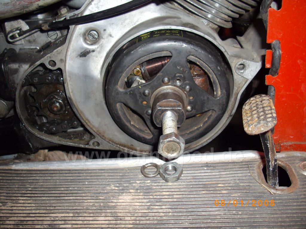

Ein Großes Problem ist das lösen der Polradmutter(Sw17)
Da das Polrad dazu arretiert werden muss es gibt da die "russische" Methode indem man einen starken schraubendreher zwischen die Spulen steckt aber gut festhalten
Oder man besitzt ein Haltband fürs Polrad welches du garantiert nicht hast
Nun solltest du das Polrad abbekommen haben kannst die Grundplatte ja markieren mit einem wasserfesten stift und dann so wieder einbauen dann brauchste auch nicht einzustellen vorrausgesetzt es hat vorher schon gestimmt
Haste das auch geschafft entfern den alten Kondesator wie Hille beschrieben hat
Sollte der neue aber in der passung klappern dann musste uns mal bescheid sagen weil dann wirds schwierig

Und abzieher eingeschraubt
P.S. es handelt sich hier um eine Schwalbe also nicht verwirren lassen aber das Prinzip ist dasselbe

danke für eure Hilfe und Bilder.
Ich habe jetzt den Kondensator gewechselt,ging ganz einfach. _clap_1.gif Der Roller fährt zwar und geht auch nicht mehr aus ,es ist aber immer noch nicht so wie es sein soll.
