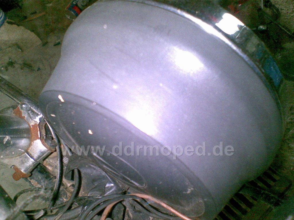

Ich habe mit meiner 1982er S51B 1-3 diesen Scheinwerfer verbaut, man sieht deutlich dass er eckige Kanten hat...
Grüße, Ludwig

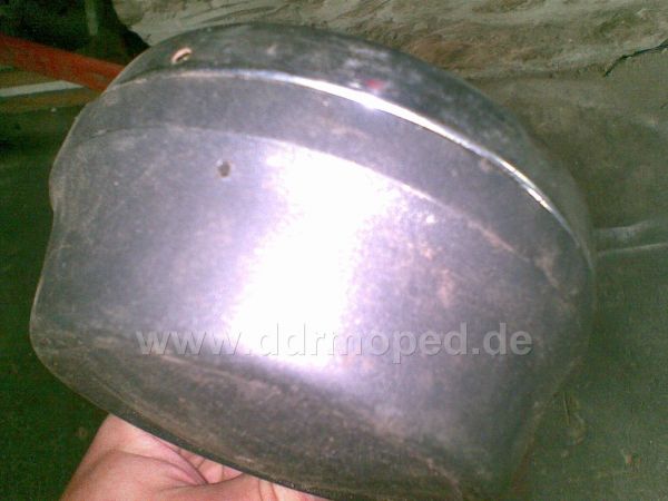

...und einer aus meiner Klasse, ebenfalls mit 82er S51 hat diesen dran:
Weiß da jemand was genaueres wann die verbaut wurden?

Ich kann dir leider zu dieser Sache nicht viel mitteilen, aber meine 82er S51 hat den "eckigen".

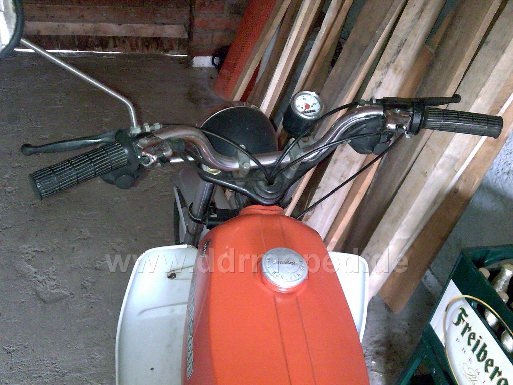

Alle S50Modelle besaßen Chrom-Schalterblenden und Schwalbengriffgummis
Auch das ist nicht korrekt in bezug auf die Gummis es gab auch die Variante siehe Bild

Mit den Gummies ist mir allerdings neu. Aber selbst eine 76er N hat Chromschalterblenden. (Bin ich selbst gefahren, wurde nurmal neulackiert,aber nie was seit Auslieferung dran verändert.)
Geschrieben am: 05.06.2009, 18:42
Beiträge: 6962
Lambiman,
wenn ich diese Griffgummies sehe zerreists mir das Herz, die suche ich Hände ringend.
Meine S51 B1-3 BJ 82. hat das eckige Frontscheinwerfergehäuse.
Das hatte ich auch nie bezweifelt hmm.gif mir gings nur um die Gummis

Taste
Geschrieben am: 05.06.2009, 21:39
Beiträge: 165
Mitgliedsnummer.: 2035
Mitglied seit: 27.03.2009
Dann halt dich fest ^^
Gibts als nachbau in ebay meine sind aber ddr
