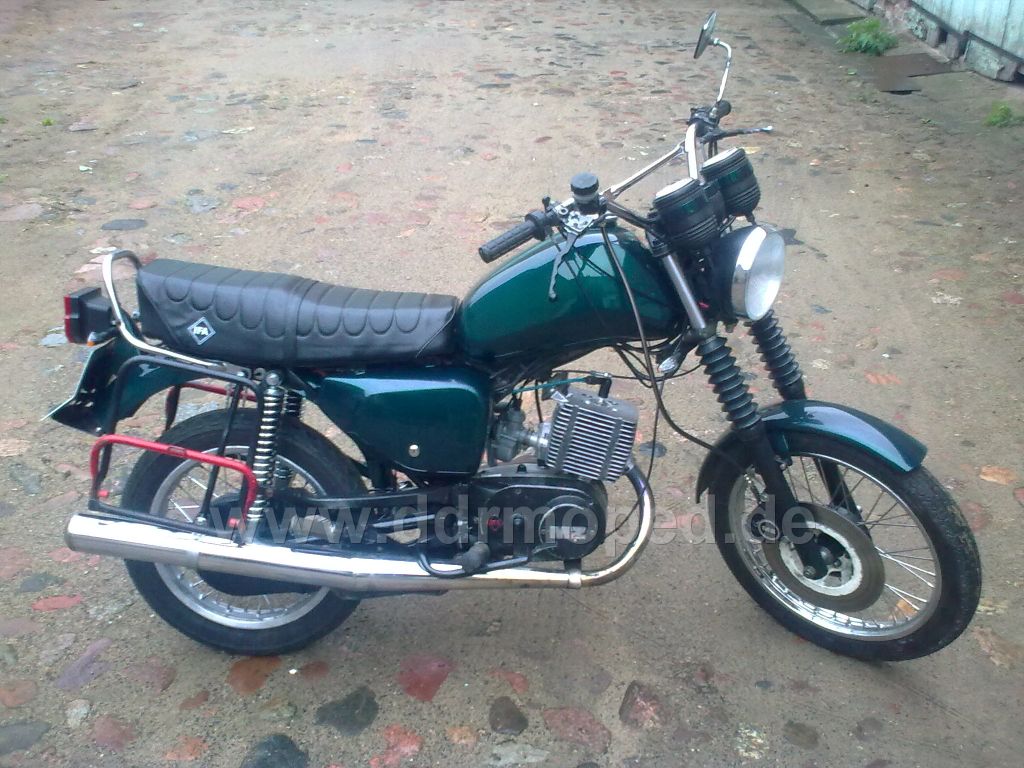

Ps.Marco mach mal ein Foto von deiner würde mir sie mal gerne anschauen!!!!
Das ist meine noch mit 150 Motor
Ecki

Hier mit 250 Motor sieht echt bullig aus

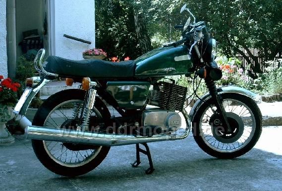

Andreas, haste einen TÜV bekommen für deinen großen Motor in der Kleinen?
Bei mir ist alles eingetragen, die Hubraumvergrößerung, Lenker, Gashubdrehgriff und der Tank auch. Für das Rücklich fahre ich mit einer ABE rum, problemlos, obwohl die gelbes Bremslicht hat, thumbsup.gif .
Hier mal ein etwas älteres Bild von meiner, ist noch von 2002. Habe gerade kein neueres zur Hand. Das bild hat einen kleinen Blaustich. Die MZ ist in einem schönen grün-metallik lackiert.
Mitlerweile habe ich einen neuen Auspuff drann und sie ist jetzt auch vorn und hinten mit 3mm Edelstahlspeichen gespeicht. Die Chrombleche muss ich jetzt mal neu machen. Der Chrom taugt heute nicht viel.
Marco

Sieht etwas ungewöhnlich was dein Moped,was ist den das für ein Tank ist das einer von der RT?
MZ300
Geschrieben am: 15.06.2009, 20:21
Beiträge: 80
Mitgliedsnummer.: 2346
Mitglied seit: 13.06.2009
Ne der Tank ist von einer Kawasaki Z900, so Baujahr ca. 1977!
Pass aber geil, musste nur die Sitzbank etwas kürzen und der Ansaugkasten musste modifiziert werden, damit der Benzinhan passt. Hat 18 Liter der Tank

QUOTE (Ecki @ 15.06.2009, 18:43)
