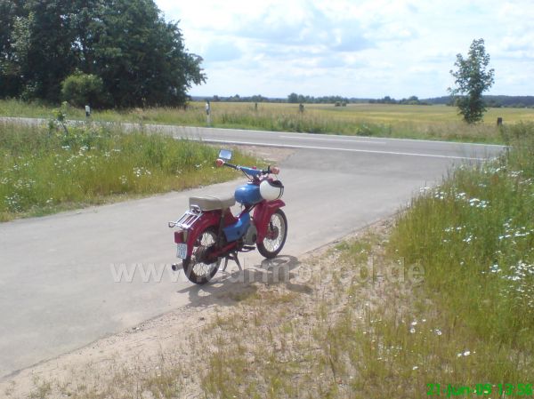

So irgendwie komm ick nicht weiter, hab das Getriebe jetzt schon oftmals eingestellt, nur irgendwie wird es nicht besser. Bis jetzt hat es erst 30km Top funktioniert aber danach ging wieder mal nur ab und zu der 3. rein. Ick weiß bald echt nicht weiter. Mir ist auch aufgefallen, wenn der Motor kalt geht alles noch wunderbar nur sobald dat Ding warm wird fliegt der 3. nur noch raus und ick muss wieder anhalten und neu einstellen. Ist es vielleicht möglich dass das falsche Öl im Motor ist??
Ach übrigens nen Bild von dem Star:
