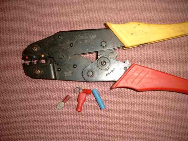

Dein Einwand, dass die gepressten nach Jahren korrodieren mag für eine nicht sachgerechte Pressung gelten. In der Industrieelektrik/elektronik spricht man von einer "gasdichten Pressung". Dazu brauch es natürlich die entsprechende Zange, die nicht gerade billig ist. Der Vorteil ist, man kann andere Dinge und verschiedene Querschnitte pressen und es geht schnell.
Die Zange unten presst bis 1mm² (rot)2,5²(blau) und 4² (gelb). Die Backen sind auswechselbar und ich kann bis max. 10². Und das an Stossverbindern, Steckschuhen, Kabelschuhen, Steckhülsen.....
Für eine Motorrad/Moped bestimmt eine zu grosse Investition, aber wenn man es öfter braucht, ist es durchaus lohnenswert.
