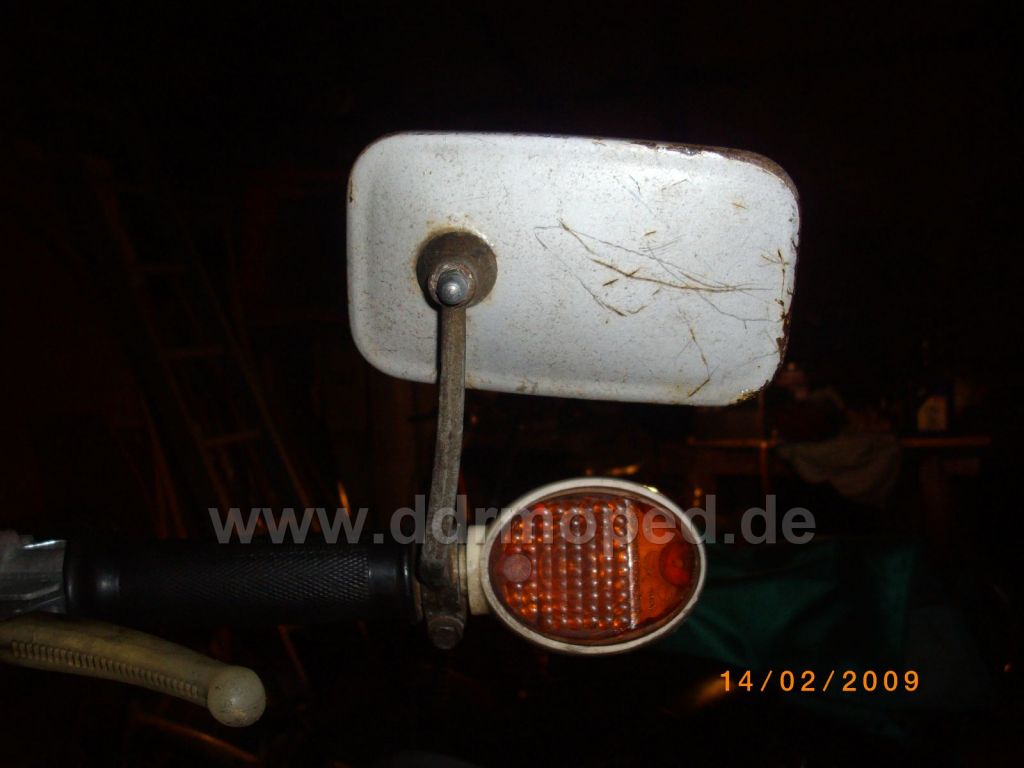

Kleines Detail wäre ja noch der Spiegel, aber da kann ich dir jetzt nicht sagen, was da für einer drangehört.

Spiegel meine ich müsste schon der 16:9 gewesen sein oder doch noch die Niere?
