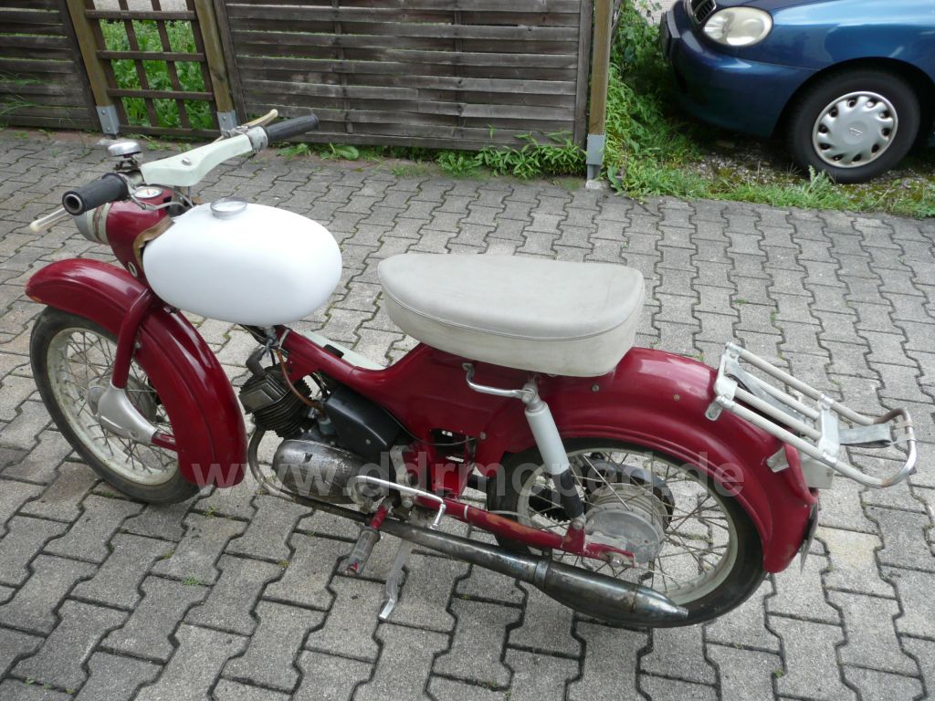

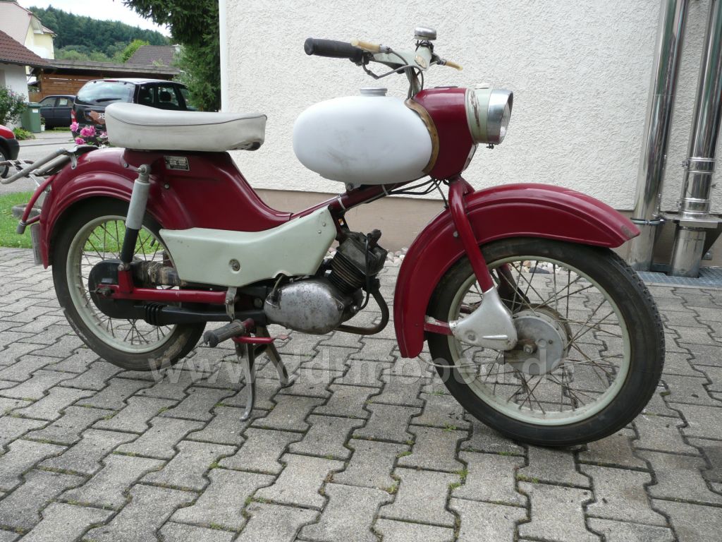

Zunächst mal die Total mit unlackiertem Tank.
Den hab ich ja mittlerweile Dank Ebay bekommen.
Der alte ist vermutlich nicht zu retten.

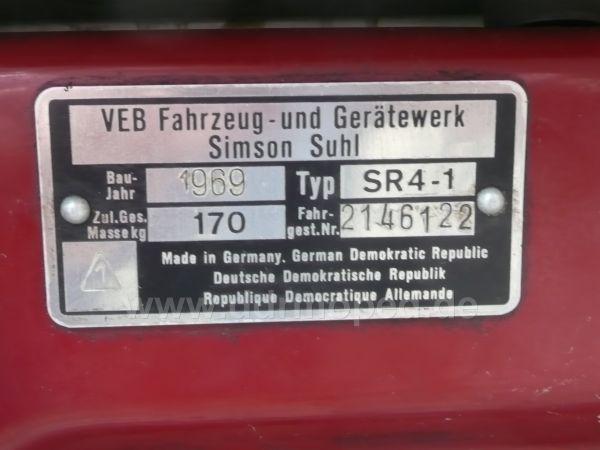

Wenig Kilometer, für das Alter.

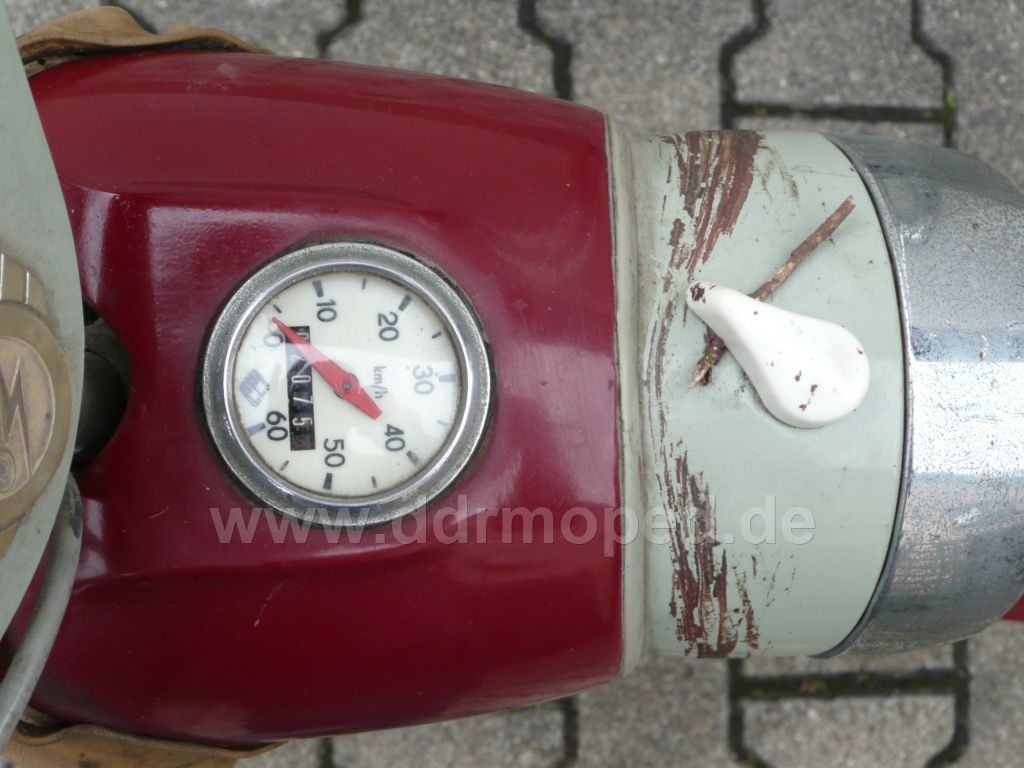

Für die Chronisten

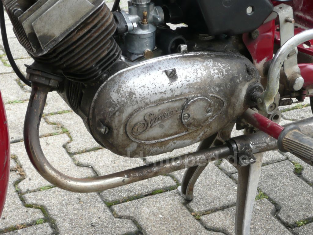

Hier die Seite ohne Seitendeckel.
Wer hätte denn noch eines?????
maicino
Geschrieben am: 12.07.2009, 21:50
Beiträge: 19
Mitgliedsnummer.: 2429
Mitglied seit: 06.07.2009
Hier vermutlich mit dem nicht ganz so geliebten Krümmer.
Ist ja wohl gedrosselt, bei den Neckermännern.
