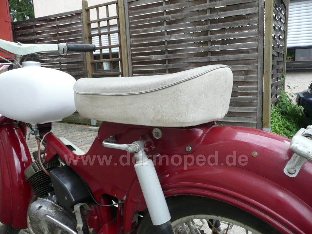

Auch ein Zeichen für den Neckermann - das Rücklicht.
Leider hab ich die Klingel nicht als Detailphoto.

ohne Worte

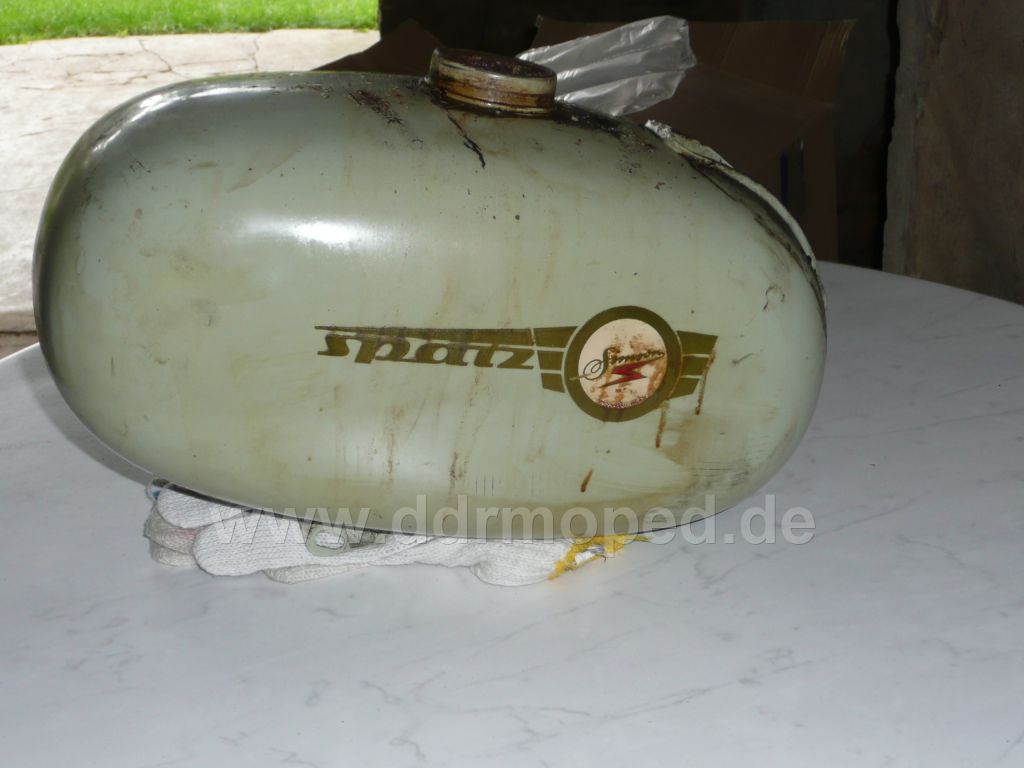

alter Tank. Leider nicht mehr sehr gut in Form.
Innen ziemlich rostig und auch ein kleines Loch ist drin.

Hat einer Interesse an dem Tank, oder sollte ich ihn behalten und doch bearbeiten?

machtn guten eindruck der spatz, ich würd den tank auch wieder drauf machen,

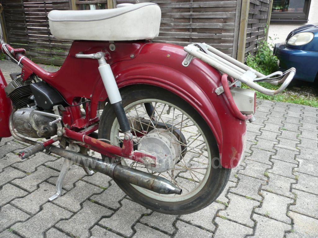

Nabend Gemeinde,
leigt es an den 3 Bier die ich schon getrunken habe,oder hat die Ankerplatte hinten keinen Bremshebel?
MfG Dave
fruit-of-the-loop
Geschrieben am: 16.07.2009, 18:39
