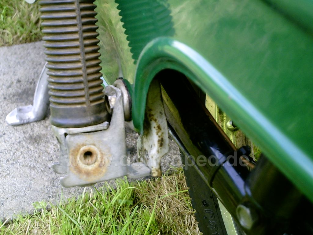

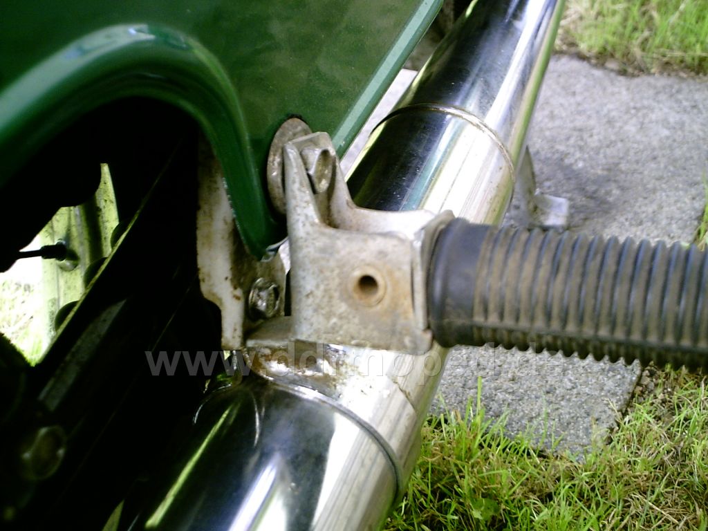

Hat keiner eine Detailaufnahme von Soziusfußrastenbefestigung und Auspuff Befestigung?
Also rechte Seite?
Wäre super nett, wenn jemand eins hochladen könnte.
Danke und Grüße,
Sebastian
Hier gehts zu meinen Blogs.
meisterBs Simsonblog
Slowdriver Blog
Geschrieben am: 13.07.2009, 09:25
So ist das bei mir befestigt :
Geschrieben am: 13.07.2009, 09:27
Linke Seite :
Gruss,
meisterB
Geschrieben am: 13.07.2009, 09:59
Beiträge: 2378
Mitgliedsnummer.: 1031
Mitglied seit: 13.01.2008
Du bist mein Held!!!
Danke dir!!!
Grüße, Sebastian

QUOTE (Raphael @ 13.07.2009, 10:25)
Bei mir hat da dummerweise mal jemand die Schelle auf der falschen Seite angeschraubt, also vor der Rahmenstrebe, und statt sich darüber zu wundern, warum dann die Fußraste nicht passt, diese einfach mal mit der Eisensäge gekürzt... dry.gif laugh.gif
Naja, das muss ich auch mal bei Gelegenheit umbasteln, hab ja neue Fußrasten, zurzeit ist aber aus o.g. Grund nur die linke montiert... rolleyes.gif
Wird die schelle eigentlich über den Auspuff nach hinten abgezogen oder so aufgebogen und nach unten abgezogen?
Simsondriver91
Geschrieben am: 13.07.2009, 14:54
Beiträge: 5238
Mitgliedsnummer.: 1354
Mitglied seit: 06.07.2008
Die wird abgeschraubt (locker gemacht, damit der Auspuff rausgeht ), der Auspuff am Krümmer gelöst und abgezogen.
Mfg Benny
