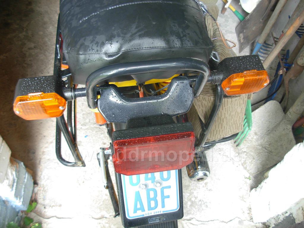

Da ich bald wieder in den Sommerferien mit meiner Mutti und unserem SR50 Roller eine Woche in den Urlaub fahre, bestand wie eh und jeh das Problem: die Verstauung des Gepäckes. Nun ist es ja so das es beim Roller schon viele möglichkeiten gibt. Mitteltunnel, und bei mir auch noch die beiden Seitengepäckträger und natürlich den für den Sozius unbequemen RUCKSACK.
Denn auf langen Strecken ist ein 15kg Rucksack echt unbequem...
...also ging ich zum Roller und dachte mir etwas aus.
Dürfte es nicht möglich sein wie bei der Plasterollerscheiss.... ein Gepäckträger statt des Haltegriffes anzubauen? Wodrauf dann der Rucksack mit Spanngummis geschnallt werden würde? Ja es geht, doch da ergab sich für mich schon das weitere Problem: Ich will den Zusatzgepäckträger auch wieder abnehmen können und will auch in den vorhandenen Haltegriff keine Löcher bohren.

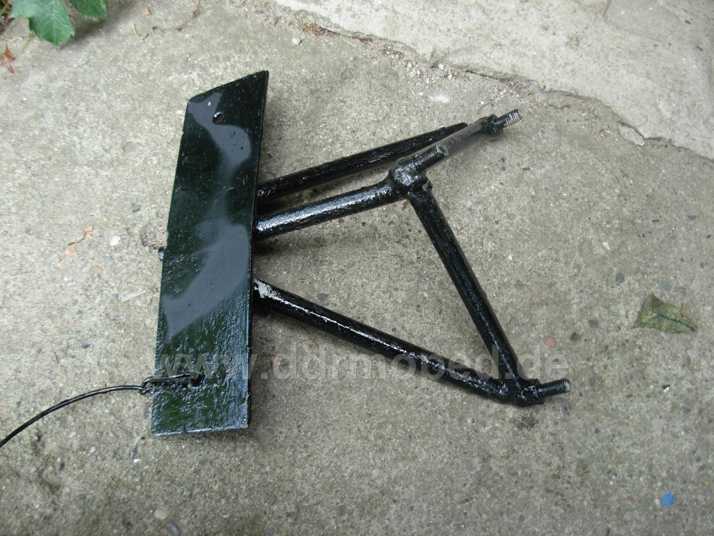

Hier sieht man das Grundgestell:

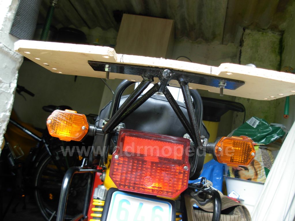

Die 3 im Dreieck angeschweissten Schrauben sind nachher für die Aufnahme!
Das wird dann mit den Rohrhalter angeschraubt am Bügel.
FALLS JETZT WIEDER bemerkungen kommen wegen der Haltbarkeit der Rohrschellen, die sind aus einem spezial Großhandel und mit 60 kg zugkraft pro Stück halten die auch den schwersten Rucksack aus!

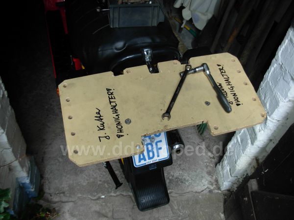

Nun ist die Stahl Platte (2mm) ja noch zu klein für einen Rucksack, so wurde eine für einen eigentlich anderen Zweg passende Holzplatte zugeschnitten und angeschraubt. Diese Platte bleibt nicht so in der Farbe, sie ist jetzt schwarz, habe davon nur kein Foto.
Diese Platte muss nicht so aussehen, sie dient nur als Vorlage. In die Löcher werden nacher die Spanngummis eingehangen. biggrin.gif

Diese Befestigungsart ist wirklich äusserst Stabil und hält mindestens 30kg aus, jedoch empfele max. 15 kg, damit das Fahrgefühl nicht zu sehr darunter leidet.

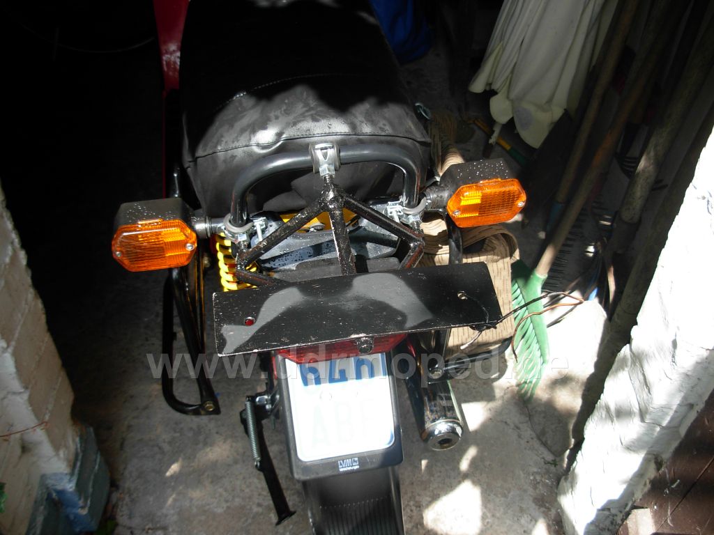

Und brauch man ihn nicht mehr ist er in unter 1min ohne Kratzer etc. abgebaut und alles ist wieder normal. Klauen kann man ihn auch nicht da man die Sitzbank zum an/abbauen öffnen muss und diese ja sonst verschlossen ist.
Ich hoffe diese Bilder dienen euch als anregung soetwas in der Art mal Nachzubauen...
