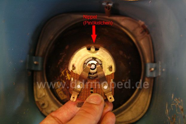

Und ich habe nochmal eine Frage und zwar würde ich gerne die Lampenfassung in den Scheinwerfer bekommen , das ist leider in meinem Buch nicht näher erklärt und da die Fassung auch als ich das Gefährt bekommen habe nicht drin war weiß ich nicht wie das funktioniert. Wenn ich die Birne rausnheme kann ich die Fassung an sich mit dem Pinökelchen in das Loch am oberen Teil des Lochs im Scheinwerfer schieben aber sobald eine Birne drin ist bekomme ich da nix mehr rein.
Hoffe die erklärung reicht ansonsten muss ich nochmal ein Foto machen.

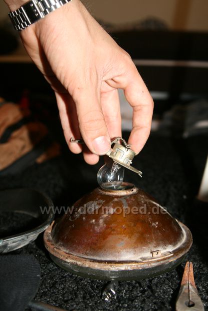

Ja vom prinzip her versteh ich. Nur geht dsa mit Birne dran nicht. Ach und wo muss da ne Feder hin? schätze mal , dass die nciht dabei war. Naja hier nochmal Fotos zum verdeutlichen:

Bild 2

So und hier nochmal um zu verdeutlichen warum ich den Nippel da nicht in den schlitz bekomme

Auf den lezten Bild ist unten am Einsatz so ne kleine Blechlasche mit nem Loch drinne, in so eine auf der anderen seite muss die Feder rein. Du musst die birne erst REINSTECKEN (in den reflektor), und dann das " pinökelchen" in den Schlitz SCHIEBEN.
