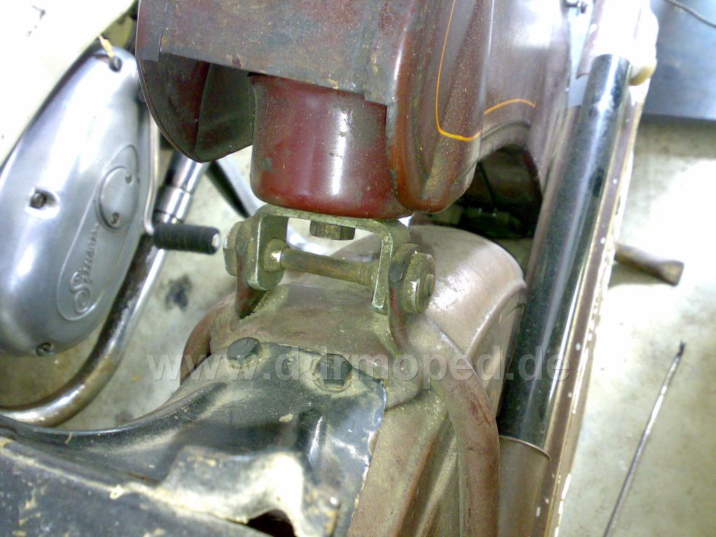

Habe mal ne Frage zur Verschraubung des Federbeins. Bei mir ist es so wie auf dem Bild zu sehen. hmm.gif _uhm.gif Wollte mal fragen ob das original wirklich so war oder einfach mal falsch zusammengebaut wurde!?? Es gibt ja scheinbar verschieden Mögichkeiten!!?

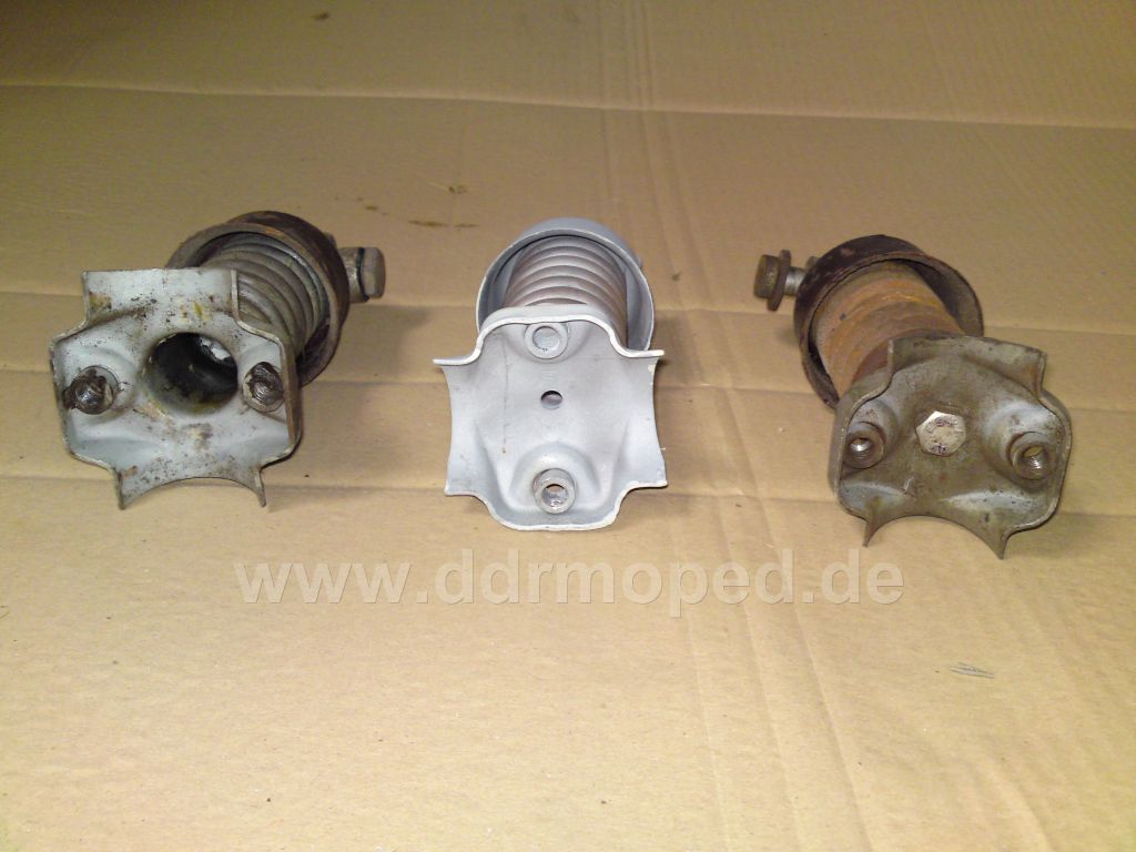

Moin Tobi!
So guck mal, der in der Mitte ist der Besagte mit dem Distanzstück.
Ich hab 3 verschiedene Ausführungen, aber ich denke mit meiner Aussage liege ich richtig. hmm.gif

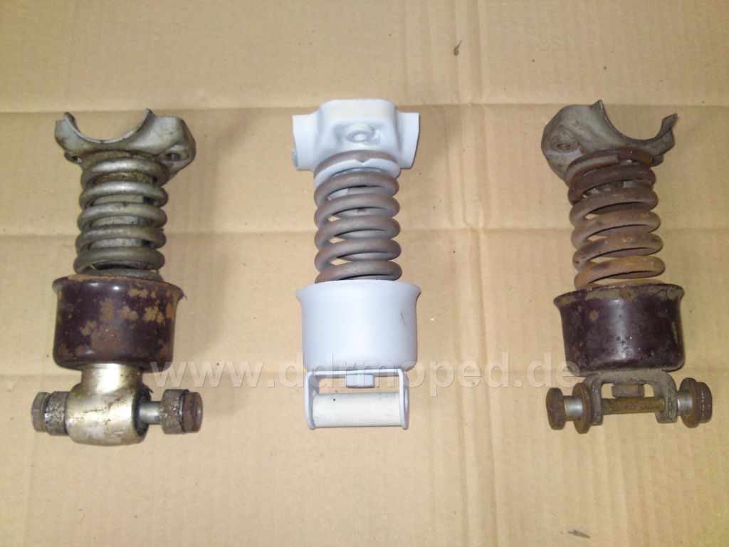

Und noch mal von unten (was am Rahmen verschraubt wird): auch ein bischen anders...
Der linke hat noch ne Art "Stossdämpfer" innerhalb der Feder!

Moin Tobi,
Das Federbein welches Du da drin hast ist wohl das letzte vom SR2E. Das wird mit 2 kurzen Bolzen M8 und Muttern verschraubt. Der lange Bolzen gehört da nicht rein.
Im Übrigen bin ich der Meinugn wurde das Federbein mal ausgetauscht und der lange Bolzen weiterverwendet. Die Aufnahme der Schutzbleches sieht so aus (ich vermute mal) als wenn das linke Federbein (auf Alex´s Foto) rangehört.
schönen Gruß Tony

Vielen Dank für die Info von euch beiden!!!
Werde es dann beim Neuaufbau wieder das richtige einsetzen. thumbsup.gif thumbsup.gif thumbsup.gif
