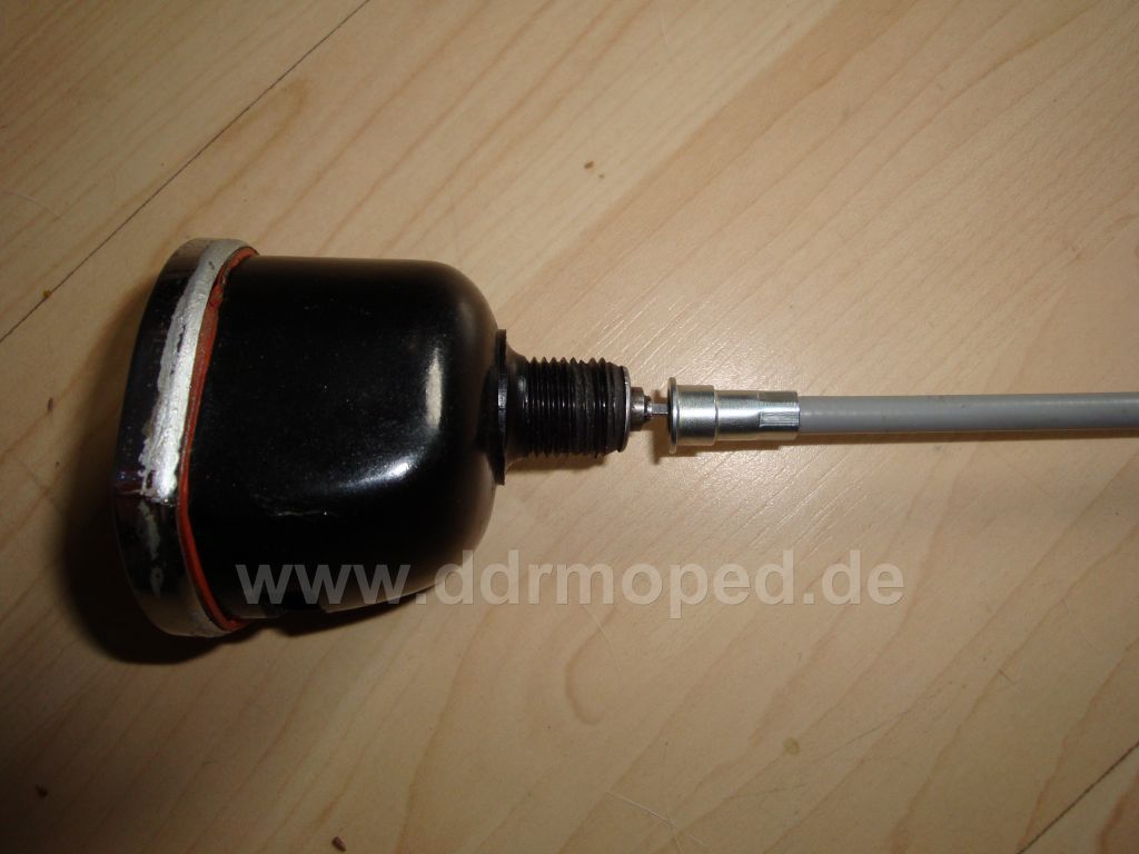

Ich habe heute meine neue Tachowelle bekommen und wollte diese einbauen aber die passt nicht.
Ich bekomm sie nicht weiter als wie auf dem Bild zu sehen.
Ich habe es jetzt schon knapp eine Stunde versucht aber es will nicht.
kann mir wer ein Tip geben ?

Im Einschub steckt kein Dreck mehr?
Bzw. ist das auch dir richtige Welle(?), es gibt ja 2 Versionen.

Im Einschub vom Tacho ist kein Dreck.
Ich habe den Wappentacho und habe diese tachowelle genommen (Klick )
Ich habe es zur Sicherheit noch mal an einem anderen Wappentacho probiert aber da passt die Welle auch nicht rein.

Ähm auf welcher Seite ist der Gummistöpsel?
Der muss auf die Lampe.
Sonst ggf. probieren ob die Mutter fasst und mal versuchen mit sanfter Gewalt das anzuziehen.

Die Tachowelle passt ja nur mit einer seite auf den tacho wegen der Mutter wink.gif
Das anziehen mit der Mutter habe ich auch probiert aber die Welle steckt nicht weit genug drauf so das die Mutter greift dry.gif

beim Anbau an den Wappentacho gibt es solche Probleme, manchmal passt der Vierkant nicht rein( zu groß). mad.gif

Das ging bei mir auch etwas schwe. Musste mal mit etwas Gewalt reinschieben... Auf einmal machts "plopp" und dann gehts! thumbsup.gif

ja die Idee mit der Feile / Drehmel hatt ich auch schon nur wollte ich das als Notlösung nehmen....

Wenn Du Material wegnehmen willst, dann nimm ne Feile.
Mit einem Dremel machst Du mehr Kaputt als Du denkst...denk ich.
Zu viel Spiel ist aber auch nicht gut, weil dann umso schneller der Vierkant des Tachos ausnuddelt.Also vorsichtig feilen.

Ich konnte es nicht lassen und habe es Heute schon gemacht, passt jetzt super rein biggrin.gif
