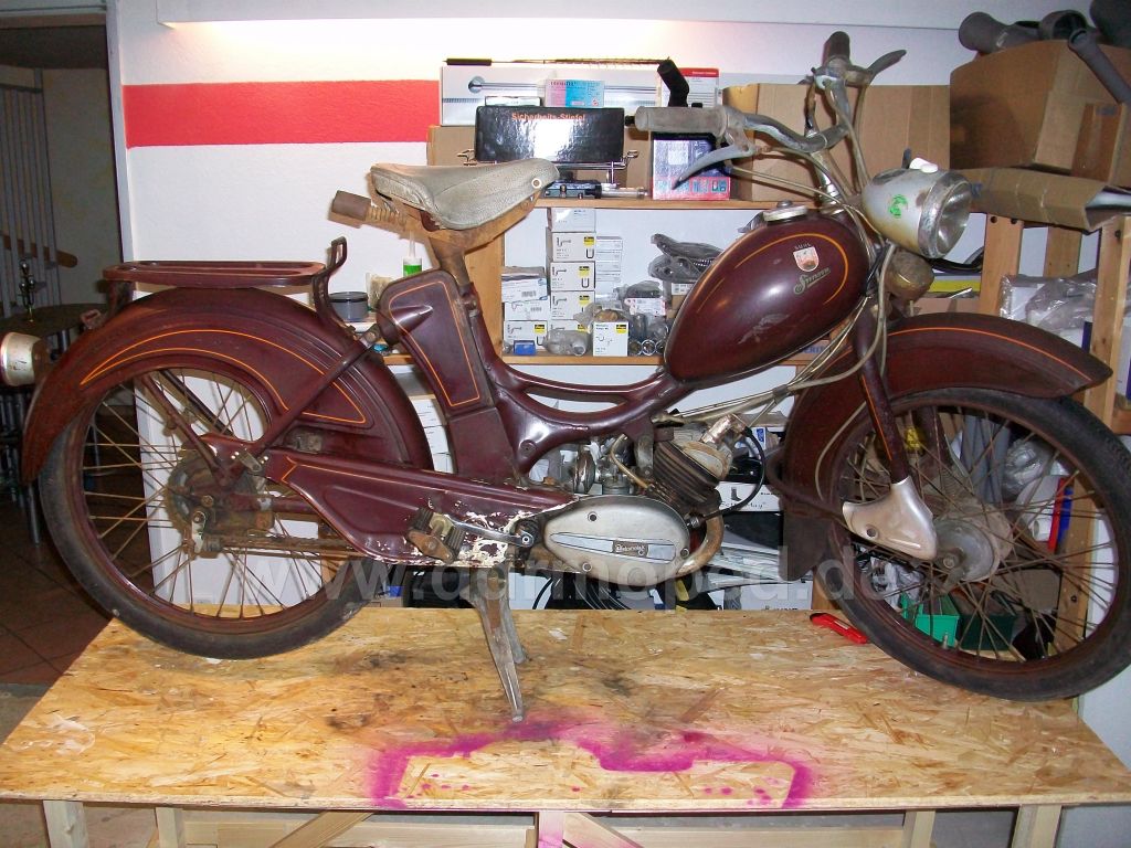

Hallo Liebe Mopedforumgemeinschaft
Ich möchte mit meinem Sr2E Projekt anfangen jetzt stellt sich mir aber die Frage soll ich das ganze als Patina Projekt oder als kompletten Neuaufbau mit Sandstrahlen und lackieren durchführen.Was meint ihr dazu?

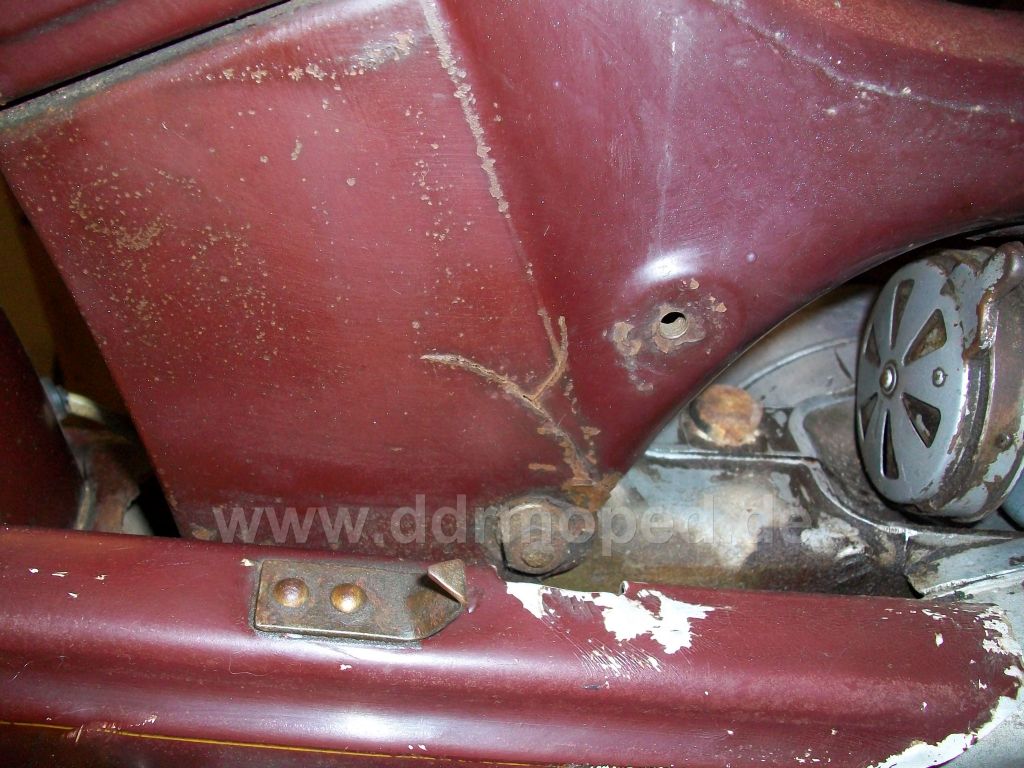

Desweiteren habe ich noch ein "paar" Fragen .Was ist alles an meinem Sr Baujahrsspeziefisch alles Original und was nicht ? Was geht gar nicht und muss unbedingt geändert werden? Ich habe da auch noch ein Problem mit dem Rahmen der ganz "unschön" gerissen ist.Dazu die Frage kann man das schweissen wenn ja wer macht sowas.
im Vorraus besten Dank fürs beantworten

Hier noch ein Foto vom gerissenen Rahmen

Ich tippe Dein ESSI auf Bj 63.
Was mir als 1. aufällt, ist die flasche Hupe sowie das falsche Rücklicht.
Mein Tip:
in den originalen Zustand versetzten, technisch herrichten konservieren und sich an der Patina erfreuen.
Gruß Mathias

Das ist eigentlich Geschmackssache. Aber Deiner sieht optisch sehr gut erhalten aus. Es wäre schade, ihn neu zu lackieren.
Ein Bisschen Öl, ein paar Handgriffe, eine paar "neue" alte Austauschteile und Du bist der Hingucker. Schnapp Dir ne Ersatzteil-Liste für nen SR2E und versuch ihn wieder zu originalisieren.
Eric
EDIT: Bohr sachte ein kleines Loch ans Ende des Risses - dann reißt es nicht weiter/tiefer ein.
Grüße Eric

Diese Risse im Rahmen sind "fast " normal. Schweißen kann das jede Werkstatt die ein Schutzgas oder WIG Schweißgerät hat.
Wenn der Rahmen gereinigt und sauber ist sollten das schweißen nicht mehr als 15 EUR für die Kaffekasse kosten.
Kannst auch gern vorbei kommen, ich schweiß Dir das auch fix.
Gruß Mathias

tu uns allen und vor allen Dingen Dir und dem Esser einen Gefallen:
Lass ihn bitte original mit seiner in langen Jahren hart erarbeiteten Patina.
Er ist klasse wie er ist und es wäre schade und kostspielig ihn seiner "Geschichte"

Nicht Neu lackieren!
Rahmen schweißen lassen und mit Lack von doccolor beilackieren.
Den Kettenschutz eventuell gegen einen mit besseren Lack tauschen und dann konservieren.
Du hast weniger Arbeit als alles neu zu machen und kannst mit Recht sagen:Der ist original.
Der sieht echt noch sehr gut aus, besser als mein maroner 59er.
mfg Toni

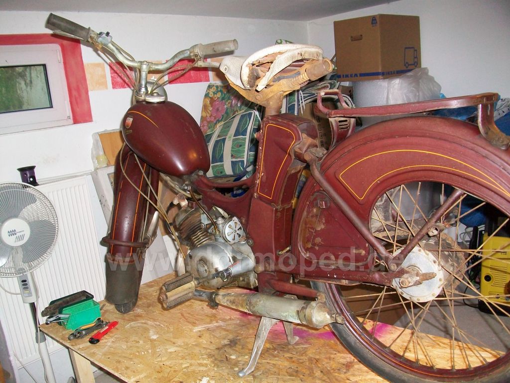

Ich merke schon die schonende "Patinarestaurierung" wird es wohl werden.
Hier noch ein Foto von der anderen Seite.

Irgendwie kommt der mir bekannt vor. Hast Du den gerade erst gekauft oder hast Du den schon länger?
Grüße Eric
Habe ihn ca.vor einem halben Jahr in Sachsen-Anhalt in der nähe von Dessau ersteigert.
Sieht das Bremschild so Original aus oder hat da mal jemand was abgeflext?

Schöner SR2. Den würde ich auch so lassen, obwohl das ist reine Geschmacksache. Man brauch eigentlich eh zwei von den Teilen....
Ich glaub das Luftfilter ist von nem SR1. Es hat keinen Ansaugschlauch zum Rahmen.

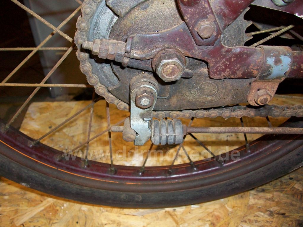

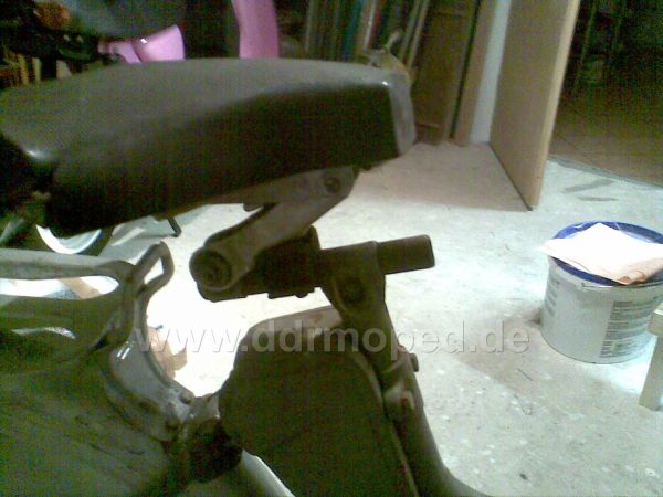

Hallo
Ich habe da vor kurzem noch einen Kellerfund gemacht wolte ihn eigentlich als Teileträger nutzen.
Aber dafür ist er mir doch zu schade wird nach dem Patina Aufbau wohl mein richtiges Neuaufbauprojekt werden.
Dazu mal ein Frage was ist das für ein Sattelgestell soeins habe ich noch nicht an einem sr2 gesehen.
mfg Stefan

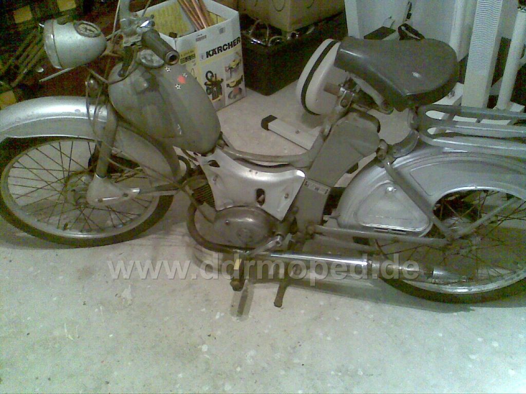

diabolo75
Geschrieben am: 20.03.2010, 15:39
Beiträge: 37
Mitgliedsnummer.: 2582
Mitglied seit: 15.08.2009
so noch ein Foto wo er komplett zu sehen ist
