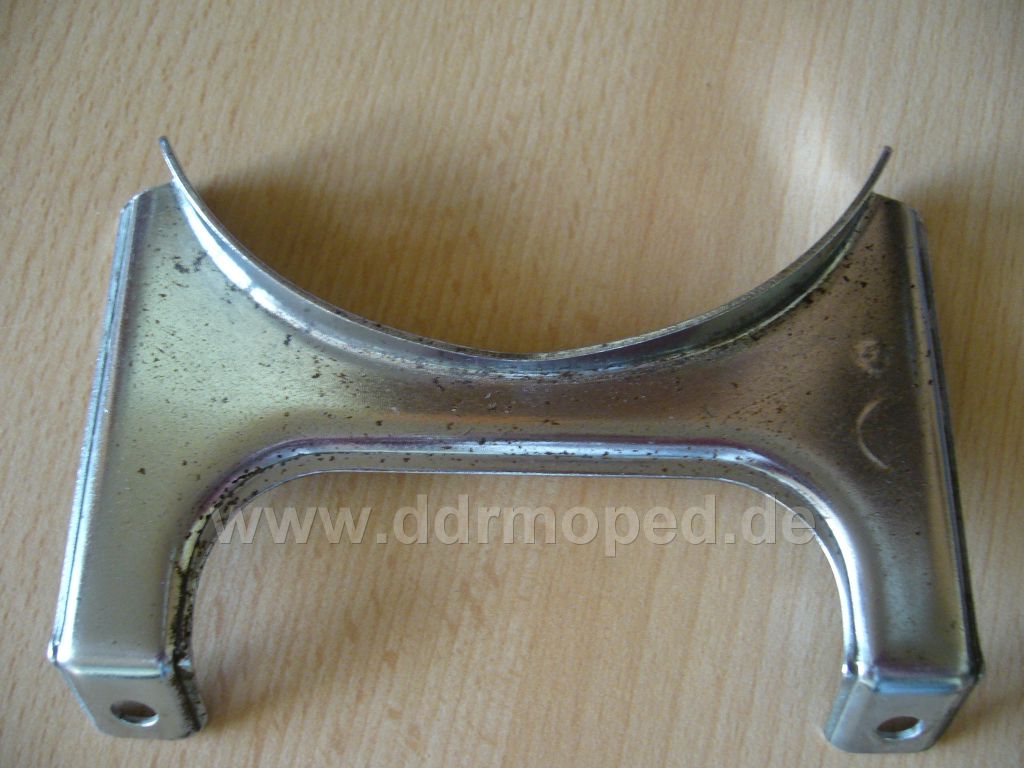

ich bin gerade dabei, die Grpäckträgerhalter meines Sperberprojekts zu entrosten.
Bisher ist mit Autosol schon ordentlich Rosdt runtergekommen,
aber es sind immer noch kleine Roststellen da (siehe Bild)
Da ich bestimmt nicht der erste hier bin, der vor dieser "Herausforderung" steht,
frage ich mal in die Runde, womit ihr ein richtig glänzendes Ergebnis hinbekommt.
Nimm doch einfach eine einfache Drahtbürste.

Das hier ist ja auch schon das Ergebnis von einer halben Stunde Autosol-Behandlung.
An die Drahtbürste hab ich auch schon gedacht, aber danach hätte man doch auch Kratzspuren ohne Ende...
Gibts nicht was schonenderes?

also ich habe den verrosteten Träger meines Star mit der Schrubbbürste der Flex bearbeitet, das ging fix und hinterließ keine Kratzer. Man sollte nur nicht zu sehr aufdrücken. Rostumwandler drauf und fertig.

am besten du nimmst den Messing Drahbürstenaufsatz für die Bohrmaschine. Das geht auch. Bei Chrom empfehle ich Nigrin Rostumwandler.

Ich hab es mit Elsterglanz geschafft
