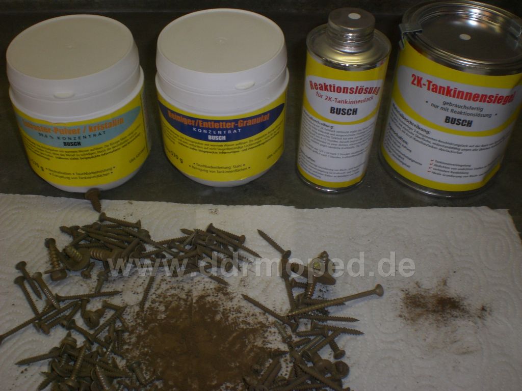

QUOTE (Maxus @ 24.09.2009, 22:10)
achso...und der Tank ist wirklich nur noch edelrost von innen...werd den morgen mal in den Betonmischer schmeißen
machs nich, nimm essig
www.kalletal.de
PMWebseite
Geschrieben am: 25.09.2009, 06:15
Essig hilft nicht viel, Essenz vielleicht, ich nehme säurehaltigen Industriereiniger.
mobiler4
Geschrieben am: 25.09.2009, 08:49
Beiträge: 5298
Mitgliedsnummer.: 1733
Mitglied seit: 15.12.2008
Moin,
Wenn Du gerade Sprit drin hattest mußt Du die Schrauben mit Diesel reinmachen wenn ihn in den Mischer packst. Und schön in Decken einwickeln und mit nem Spanngurt o.ä. festmachen. Nach 1 Stunden einmal spülen mit sauberem Diesel und den 2. Gang mit Schrauben und Sprit blank danach noch einmal spülen, wirst sehen wird sauber thumbsup.gif
Aber damit ist es langfristig nicht getan. Er wird weiterrosten da mußt Du mehr tun.
Entweder mit den Haufen Luftgewehrkugeln wieder in den Mischer oder ordentlich versiegeln mit Tanklack oder immer Tank voll und viel fahren ohmy.gif
schönen Gruß Tony
