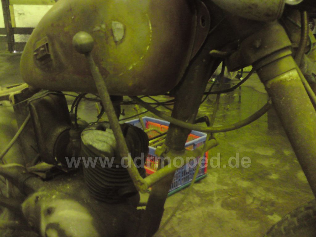

Hab mir gestern wieder mal ne RT zugelegt und da hab ich ne schlecht geschau. Sie ist mit Handschaltung und die Bremse ist links. Wahrscheinlich hatte mal ein Vorbesitzer Probleme mit seinem rechten Bein! _uhm.gif

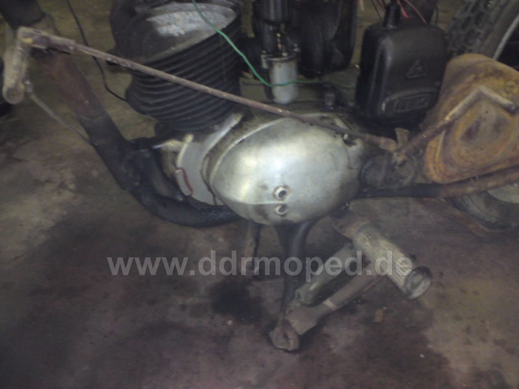

und noch eins...

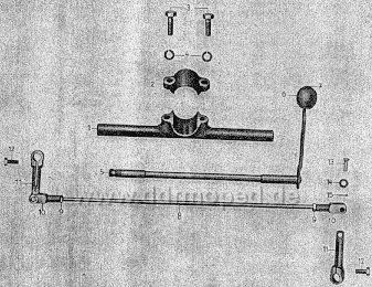

Nr. Ersatzteil-Nr. Benennung Anzahl
je
Gruppe Bemerk.
01-830.49-0 Handschaltung vollständig f. Beingeschädigte 1 bis Fg.-Nr. 1031400
01-830.225-0 Handschaltung vollständig f. Beingeschädigte 1 ab Fg.-Nr. 1031401
1 01-830.228-0 Handhebelhalter am Rahmen 1 ab Fg.-Nr. 1031401
2 01-830.230-0 Klemmschelle 1 ab Fg.-Nr. 1031401
3 Sechskantschraube M8x25 DIN 931 - 5 S 2 ab Fg.-Nr. 1031401
4 Federring B 8 DIN 127 2 ab Fg.-Nr. 1031401
5 01-830.54-0 Handhebel mit Welle 1 ab Fg.-Nr. 1031401
6 01-830.57-0 Schaltkugel 1 ab Fg.-Nr. 1031401
7 01-830.58-0 Nietscheibe zur Schaltkugel 1 ab Fg.-Nr. 1031401
8 01-830.226-0 Schaltstange 1 ab Fg.-Nr. 1031401
9 Sechskantmutter BM6 DIN 439 2 ab Fg.-Nr. 1031401
10 01-830.61-0 Gabelkopf 2 ab Fg.-Nr. 1031401
11 01-830.60-0 Klemmhebel 2 ab Fg.-Nr. 1031401
12 Sechskantschraube M6x15 DIN 933 - 8 G 2 ab Fg.-Nr. 1031401
13 01-830.62-0 Bolzen (entspricht 6 h 11x16x13,5 DIN 1434) 2 ab Fg.-Nr. 1031401
14 Scheibe 6,4 DIN 125 2 ab Fg.-Nr. 1031401
15 Splint 1,5x10 DIN 94 2 ab Fg.-Nr. 1031401
