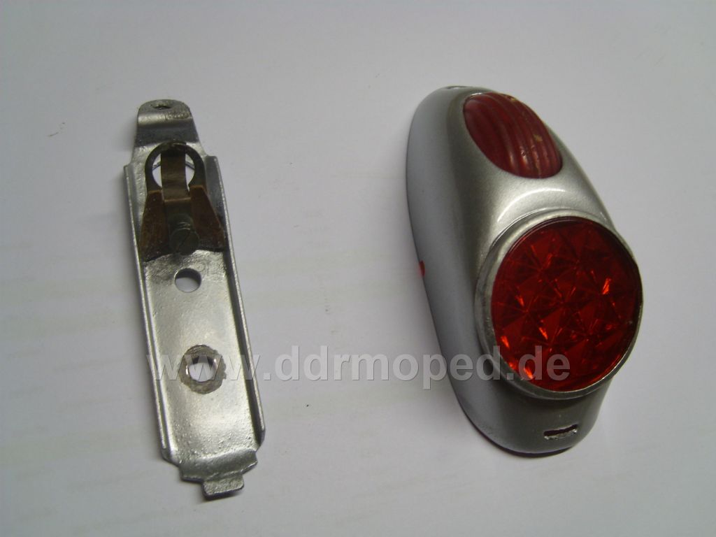

Hier die sogenannte Hexennase.

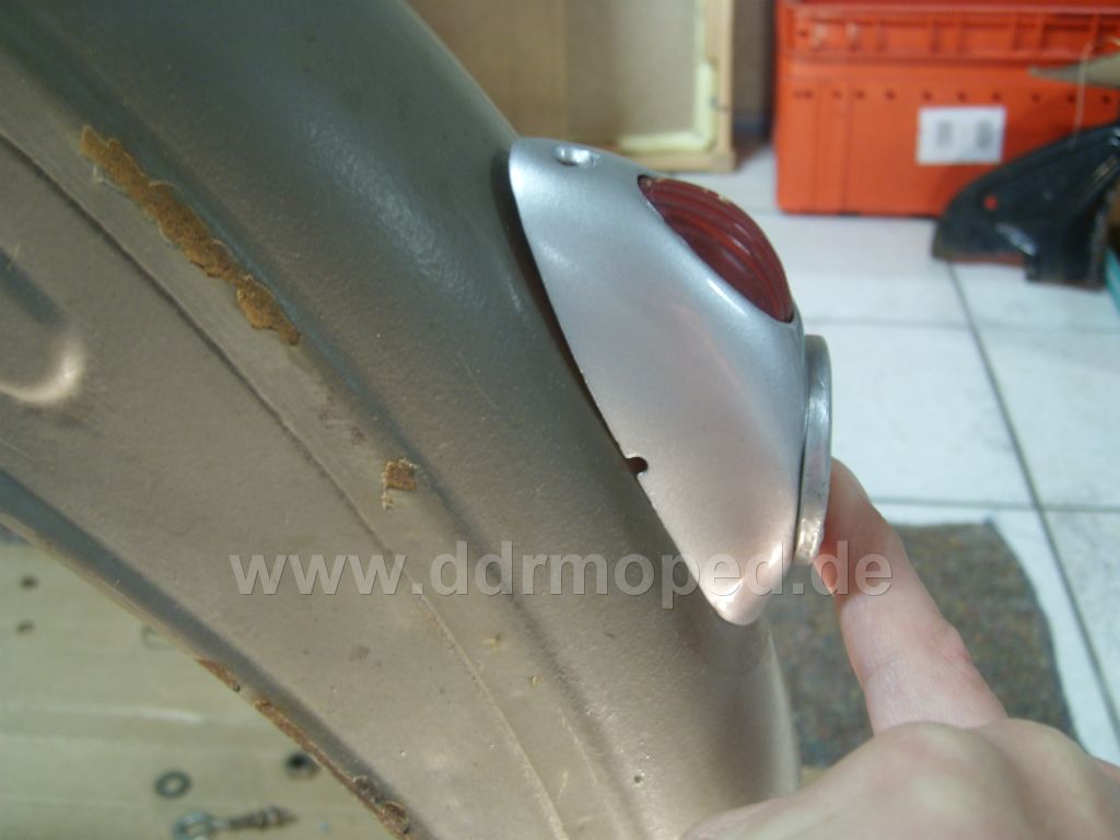

Hier die Lampe die montiert war.

Hier seht ihr das viel kleinere Halteblech mit kleinerer Lampenhalterung.

Die Hexennase gehört da schon dran.
Die die Du hast gehört aber an ein Simson Fahrrad!
Es gab zwei verschiedene Hexennasen, eine schmale(Fahrrad) und eine 2mm breitere(SR1-SR2)mit anderer Fassung.
Du hast eigentlich die falsche.

Du kannst auch das vom Fahrrad nehmen!Du brauchst nur einen Gummi als unterlage und eine 3W Fahrradglühlampe.

Toni hatt vollkommen recht,du hast erst mal keinen schlechten Kauf gemacht mit Deinem eigentlichem Fahrradrücklicht(waren viel am MIFA der 50er jahre dran),der unterschied ist nur die birnenfassung und das die Glas/Plasteblechfassung wohl etwas schmaler ist ,als das fürs moped.Aber wir reden von 1bis 2mm,das spielt ja wohl kaum die Rolle.Ich hatte selber mal so ein Rücklicht bei Ebay versteigert und auch darauf hingewiesen,das es eins normalerweise fürs Fahrrad war,aber es wurde mir regelrecht uner den fingern weggerissen,weils sicherlich genug Essifahrer gibt,die froh wären,wenn sie ne Hexennase griegen würden die auch optisch was hermacht und vom Baujahr des Fahrzeugs her daran kommt.Das es nicht ganz an das blech passt von der Rundung her lässt sich leicht mit ner Halbrundfeile ändern und die seitliche aussparung hatten alle Rücklichter dieser Art,ich nehme mal an,das auch der Hersteller der gleiche war,und da hatt man diese eben mit reingemacht,weil am Fahrrad das Kabel eben seitlich herauskommt.Im übrigen gabs das Thema hier schon mehrfach,hab blos grad keine lust,danach zu suchen und nen link zu machen. Enrico
