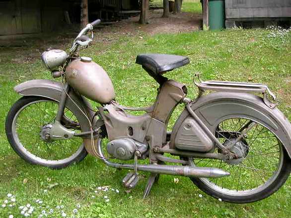

So hab heute meinen neu bei Ebay ersteigerten (65 EURO Schnäppchen) SR2e
abgeholt . Ich muß euch sagen,als ich in die Werkstatt von den Leuten gekommen
bin ,hats mich fast umgehauen. Also wundert euch nicht ,wenn`s im Osten keine
alten Moped`s und Motorräder mehr gibt. Draussen im Carport stehen zur Begrüßung zwei alte Lanz Bulldog Trecker und eine EMW.
In der Werkstatt ist ein richtiges Museum, da stehen ca 30 Stück Motorräder und
Mopeds .... alles EMW`s , AWO`s , noch 1 SR 2, ein SL1 Mofa , ne Schwalbe,
ein s50 , n`Trabbi .....und ,und ,und und zuallerletzt steht bei dem im Wohnzimmer ein top erhaltener SR1 !!! Ich denk,ich guck nicht richtig .
Der SR 2 ,den ich ersteigert hab,mußte aus Platzgründen weichen.
So jetzt zum Moped
SR2e mit E Rahmen Baujahr 1970 Rahmennummer 1174150
Motor Nummer 955422
Soemtron Motor
Zustand ist nicht so gut,daß ich ihn so lassen kann,viel Rost an den Blechen.
Hab ich wieder einiges zu tun.
Was meint ihr ,welches Baujahr ungafähr ist das Moped anhand der Motornummer ??
Gruß Rene

Was mir sofort auffiel, die Vergaserabdeckbleche sind aus normalem Eisenblech
und grau überlackiert. Ich kenn die eigentlich nur aus Aluminium

Zu dem Motor passt eine Fahrgestell-Nr. ca. 932.xxx. Damit liegst Du mit Deinem Möppi im Anfang des II. Halbjahres 1962. thumbsup.gif
Bis auf den Sattel und wahrscheinlich Rücklicht (das kleine) sowie den Soemtron-Limadeckelfinde ich auf die Schnelle nichts was noch bereinigt werden muss.

Also eigentlich ich wollte auch nachfragen ,was an dem Soemtron Motor so besonderes dran und warum Toni so scharf darauf ist,Norbert du hast es ja gut erklärt.Also wenn an meinem Motor so ein WICHTIGER
Es ist an dem Moped bis auf den Sattel u. Austauschrahmen von 1970 soweit ich es
beurteilen kann , noch alles im Originalzustand denke ich mal.Hier noch n paar Daten.:
Großes Rücklicht,runder Tacho ,leider fehlt der Tachoantrieb ,12 mm Achsen
Alu Bremsschilde vorn und hinten, Motor und Rahmennummer siehe weiter vorn,keine Papiere vorhanden. Der Rahmen hat auch diese Verstärkungswülste unten an der Motorbefestigung , dort wo diese gewöhnlich immer einreissen.
Übrigends dieser neue Alu klappständer mit der Rückzugsfeder ist bedeutend besser als das alte Modell. Aber das mit den Eisenmotorverkleidungsblechen finde
ich schon eigenartig , hat wahrscheinlich Ungarn damals zu wenig Aluminium geliefert,und deshalb mußte man auf Stahlblech umschwenken hmm.gif _uhm.gif
Höchstwahrscheinlich haben aber Norbert und Hotte die richtige Erklärung dafür.

Hi,
das mit dem Rücklicht habe ich mal richtig vermutet. Mit der Motor-Nr. und der davon abgeleiteten passenden Fahrgestell-Nr. liegt der originale Herstellungszeitpunkt bei 6/62. Zu diesem Zeitpunkt war noch das kleine Rücklicht aktuell.
Am Soemtron-Motor ist nichts anders außer die beiden Motordeckel.
Der linke Deckel (Kupplungsdeckel) hatte keine Einstellöffnung mehr und auf dem Lima-Deckel stand jetzt Soemtron. An Kordulas Möppi ist dieser Deckel sicher mal gewechselt worden weil die Dinger auch mal kaputt gingen wenn die Kette öfter mal abgelaufen ist.
Der Soemtron-Motor kam meiner Meinung nach ab Motor-Nr. 970.000 (1963) mit der verringerten Ölmenge und dem Kupplungsdeckel ohne Einstellöffnung.
Also gehört dieser Deckel noch nicht an Kordulas Essi.
