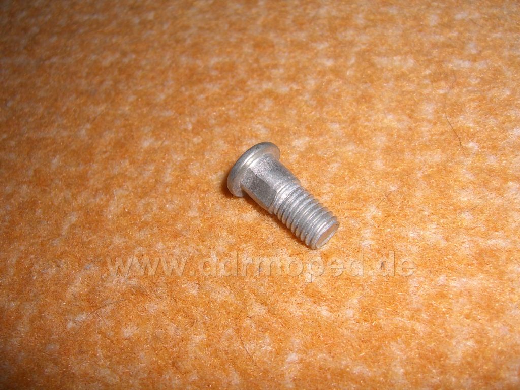

> Was ist das für eine Schraube ?

Kann mir jemand sagen, was/wofür diese Schraube ist?

Diese Schraube kommt von innen durch den hinteren Bremsanker und die Schelle .

EVP war 1962 0,10 Mark laugh.gif Heisst richtig Bandagenschraube. Sollte es eigentlich beim Fahrradfritzen geben.

QUOTE (NorbertE @ 13.11.2009, 13:52)
Danke Norbert !

Der Bremsanker ist der Hebel, der an der Bremsankerplatte (die von aussen in der Nabe steckt) befestigt ist. Am Ende ist ein Loch, dadurch und durch die Schelle rechts an der hinteren Schwinge kommt diese Schraube.

ein bisschen Ironie war dabei , ja ich gebs zu ... tut mir Leid cry.gif ich besser mich ...
aber mir war es etwas suspekt, da die Schraube am Kopf keinen Schlitz hatt. Da dürfte ja das Loch der Ankerplatte nicht ganz Rund sein, theoretisch ... wegen festziehen und so ...
Ich muss dazu zweierlei sagen: Ich hab von Toni mal paar Spaltnieten bekommen, einfach so. thumbsup.gif Wochen hinterher hab ich ihm dann einen Obulus fürs Porto zukommen lassen. Ich kann mich also nicht beschweren.
Aber ich hab grad mal geschaut: Mann, Preise rufst Du da manchmal auf.... hmm.gif
In der Tat ist das Loch in Bremsanker und Schelle nicht rund. Es hat zwei gerade Stellen, wie auch die Schraube. Diese hält sich, ähnlich einer Schlossschraube somit selbst.

QUOTE (pneubusiness @ 13.11.2009, 16:00)
na du bist ja ein Experte cry.gif . Schau dir mal ne Schloßschraube an, ist das gleiche Prinzip.
Na 10,-EU - 15,-EU kannste locker dafür nehmen, ist absoluter Goldstaub.
