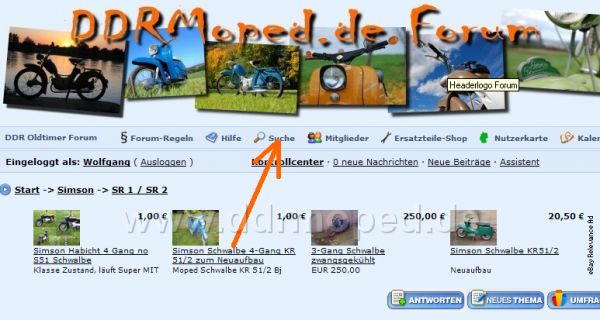

QUOTE (Wolfgang @ 14.11.2009, 17:36)
Suchfunktion: "Zündung" thumbsup.gif
Offensichtlich bist Du ein Neuer hier im Forum.
Mit "Suchfunktion" meine ich auf dieser Seite ganz oben die Lupe mit der Bezeichnung "Suche".
Wenn Du dort "Zündung" eingibst, findest Du etliche Beiträge zu Deinem Problem.
