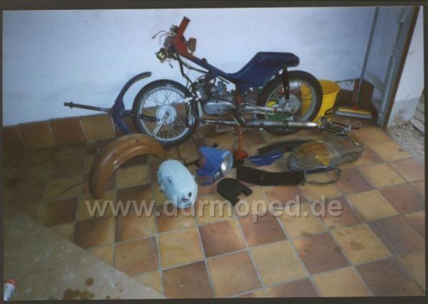

Ich habe 1999 einen 71er Star SR 4-2/1 in schrottreifem Zustand von einem damaligen Azubi Kollegen geschenkt bekommen.
Sah damals so aus cry.gif, hätte ich ihn nicht genommen, wär er aufn Schrott gekommen:

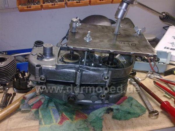

Vor vier Wochen hab ich mir nun ein Herz gefasst und jetzt wird der Star "Richtig" aufgebaut. Der Motor ist bereits nach Anleitung aus diesem Forum zerlegt. Neue Lager, Dichtringe und Dichtungen liegen bereit, ebenso eine neue Kurbelwelle (der alten trau ich nicht mehr, da sie beim Ausbau etwas Gewalt nötig hatte).
Hier mal ein Foto vom spalten. Vorrichtung nach Anleitung ausm Netz selbst gebaut.

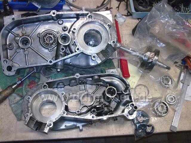

Hier gleich mal die ersten Fragen:
1. Kurbelwellenlager:
Ich hab hier ne Anleitung ausm Netz zum Zusammenbau. Es heisst "Abstand vom Seegering zur Dichtfläche 50,4mm +/- 0,1. Ich komme auf 50,8mm, also 0,4mm ausgleichen. Das komische ist: der Ausgleichsring, der verbaut war, ist ein 0,9er. Müsste dann ja also vorher nur 49,9mm gewesen sein... Weiß ja nicht wieviel das ausmacht und ob der Motor schon gemacht wurde. Werde auf alle Fälle nen passenden bestellen.

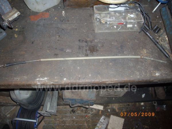

2. Bowdenzüge:
Ich will mir gleich noch ein Komplettset Züge mitbestellen. Nun gibt es zwei verschiedene: mit inneliegendem Gewinde und mit aussenliegendem Gewinde. Da kein Zug mehr vorhanden ist, weiß ich nicht auf was sich das bezieht und wo ic hdeswegen gucken muss.

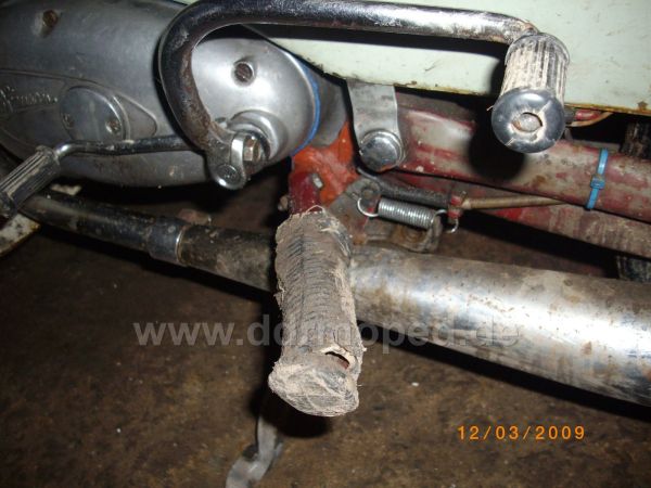

3. Bremse - Umlenkhebel:
Die Hinterradbremse geht unter dem Moped duch und dann ist am Ende so ne Fahne drauf, wo das Bremsseil rein kommt. Diese war damals nicht dabei und es war Eigenbau aus nem Stück Flackeisen drauf, der aber nicht wirklich gut ist... Bekommt man das Teil einzeln und wo?

Also beim Bj 71 werden alle Gummis noch in Beige genommen gibts alles eigentlich als Meterware zu kaufen.
Bouwdenzüge sind auch alle Beige Tachowelle sowieso und Lampenring auch.

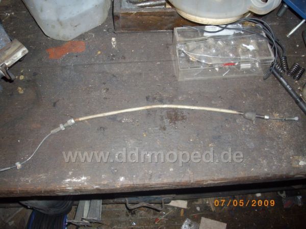

Mit dem Bremszug ist die Bauart der Bremsplatte gemeint da gab es 2 Varianten mit Innenliegendem Hebel und Außenliegendem Hebel
Original gehört bei dir hinten eine mit Innenliegendem Hebel dran dieselbe wie vorn nur mit Bremslichtkontakt.
Ich empfehle dir aber eine mit außenliegendem Hebel zu nutzen(nach deiner Beschreibung hast du die auch schon) hier ist es aber Sinnvoll ein Bremspedal aus Vollstahl zu nutzen das wurde ab 72/73 Serienmäßig benutzt vorher waren die Hohl
erstes Foto Zug für Innenliegenden Hebel

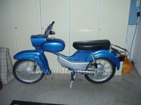

Na gut dann eben das hier so könnte dein Star mal aussehen bis auf gewissen Details natürlich biggrin.gif

Heisst das kurz gesagt:
- wenn hinten aussen ein Hebel drauf ist, dann wär es ne aussenliegende?
- wenn der Zug hinten innen rein geht, dann wäre es innenliegend?
Meine wäre dann innenliegend...

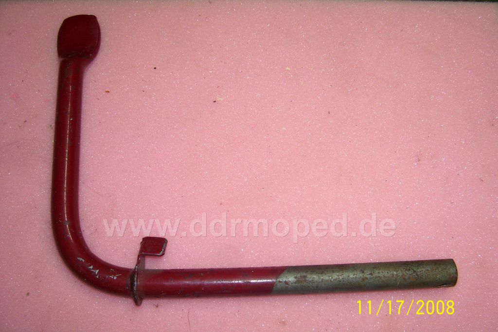

Oben die Beschreibung von dem fehlenden Hebel bezieht sich bei mir auf den Hebel bei den vorderen Fußrasten. Also da wo der Bremshebel unter dem Moped von rechts nach links durch kommt. Da ist am Ende noch so ne Fahne drauf, wo das Bremsseil drin hängt. Also nicht die Seite an der Bremse, sondern die andere Seite des Seils. Dieser Hebel ist bei mir ein schlechter Eigenbau des Vorgängers und den hab ich noch nirgends gesehen...

Dann brauchst du das Teil hier
(Ich bitte die schiefe Raste zu ignorieren da hab ich mich mal auf die Seite gelegt)

Ist jetzt auf deinem schwer zu erkennen hinter der Raste, aber müsste es sein.
Hab hier mal noch eingekreist was ich meine, dann versteht es vielleicht jeder.
Diese Fahne sitzt hier drauf:

Hallo dann nimmst du dieses Original neue (DDR)Teil.mfg andi

Hab das Bild gelöscht. Ja, genau am Ende von der Bremse sitzt ne Fahne drauf und die brauch ich!
