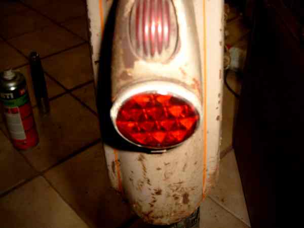

gestern brachte mein Mann dieses Teil vom Schrott mit. Ich denke es wird vom Fahrrad sein. Es ist 95mm hoch und 44mm breit. Da ich aber keinen Vergleich habe, könnte mir mal einer die Maße eines richtigen SR2 Rücklichtes nennen?
Vielen Dank. Kordula
Die Maße kann ich dir grad leider nicht nennen, aber ich würde sagen, das ist vom SR 1 bzw. SR 2. Die Rücklichtkappen an den Fahrrädern waren ca. 2 mm schmaler, trotzdem kann man die mit der richtigen Fassung an´s Moped anbauen.
Wir hatten schon einmal einen Beitrag, wo auch ein Vergleichsfoto ist.

Gemessen am 1er, der hinter mir steht: Höhe 95mm, Breite 40mm. Da hat Dein Guter den goldenen Griff getan. thumbsup.gif

norbert hat recht, fahrrad ist unter 40mm breit. meine sr rücklichter sind aber breiter als deine angegebenen 40 mm. aber das is ja unwichtig... biggrin.gif

da es scheinbar doch ein brauchbares SR2-Teil ist, möchte ich noch eine Frage nachschieben. Hat jemand eine Idee bzw. Erfahrung wie man das obere fehlende rote Glas ersetzt? Oder sollte man es lieber so defekt montieren?

Silvia, es gibt eine Dresdener Firma, die das Alles "repliziert". Das Plastefeutel oben rein kostet, glaube ich, 9 Euro ohmy.gif Man muss es mit dem Fön betun, dass es passt.Fuchs (alias Tobi biggrin.gif ) müsste die eigentlich kennen.

aber diese nachbauten sind opisch nicht 100% original, passen tun sie auch nicht wirklich. wie das so immer bei den replikas ist. ich hab 8€ bezahlt, wie ich finde viel zu teuer. die runden rückstrahler sind auch schlecht gemacht, sieht man sofort das sie nicht original sind. mad.gif

Ich hab auf'm Teilemarkt in Neuruppin das obere "Glas" (Plastestück) für 7 € und das untere runde Katzenauge für 9 € bekommen. Lies sich gut einbauen und gefällt mir.

Zu den Abmaßen.
Wenn das Oberteil einwandfrei in das Rücklichtunterteil passt ist doch alles i.O.
Für den SR 1 ist es bei den schmalen Schutzblechen sowiso besser, wenn es möglichst schmal ist.
Beim Sr 2 sind die Schutzbleche nicht so rund und die breiteren R. passen da besser.

Gringo: Sie passen nicht wirklich. Da hast Du Recht. Aber man kann es mit dem Fön oder der Heissluftpistole gut passend machen. Sieht keiner, merkt keiner.
Die Katzenaugen widerum kriegt kein Replikahersteller mehr so hin, wie sie eigentlich mal waren. Das kann ich nicht verstehn, denn soo schwer ist es nicht.
Als der Detailneurotiker: Oben 2, dann 3, dann 4 und wieder 3 auf der Spitze stehende Dreiecke biggrin.gif. Ich erkenns sofort biggrin.gif
Grüsse Norbert

Gringo hat recht, die nachgemachten Gläser sehen nicht besondert gut aus und man sieht sofort das es nicht original ist. Die Rückstrahler sind so dunkelrot und eswas kleiner im Außendurchmesser. ich kann auch nicht verstehen, warum es die Rücklichter rot lackiert gibt.
Auch die Rücklichtfassungen lassen zu wünschen übrig. Ich wollte mir mal das Hexennasenrücklicht für die 125/0 kaufen. Nur aufgrund der schlecht gemachten Fassung habe ich es nicht genommen. Bei ebay hatte ich vor kurzem eins gesehen, wo die Fassung dem original entspricht.
Ist eigentlich schade, bei den heutigen Möglichkeiten, dass man das nicht original hinbekommt.
Vielleicht wird`s ja noch.
Da mir letzten Sommer ein Stück Plaste in die Hände fiel, kam mir die Idee den oberen Plasteeinsatz selber zu machen. Durch bearbeiten mit der Heißluftpistole und vorsichtigem schleifen konnte ich folg. Ergebnis erzielen.
Das schwierigste war das Ausschleifen von innen, da das Teil sehr dünn sein muss, damit die Rücklichtbirne hineinpasst. Alles in allem war es `n ganz schön Fuddelarbeit.
